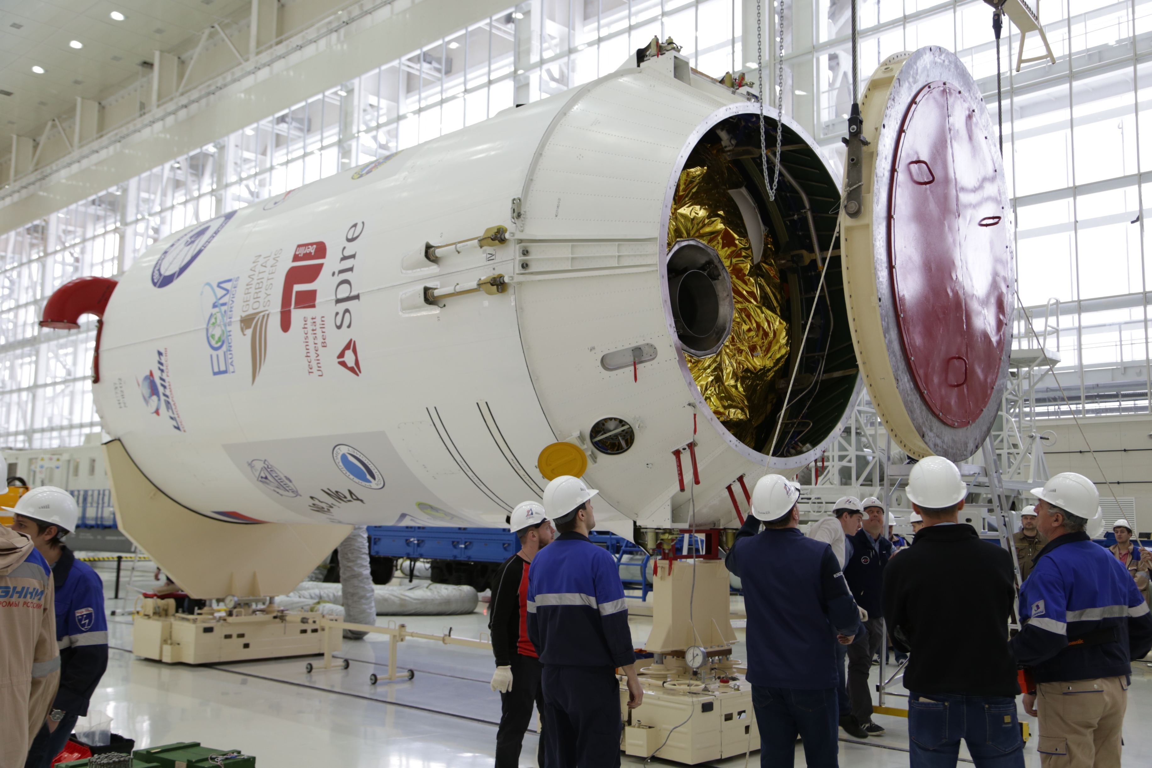

Heute am 25. Januar wurde die Nutzlast-Oberstufe - gestern unter das Fairing gebracht - mit der 3. Stufe der Sojus 2.1a montiert:
Hier gibt es nochmal einen Blick auf die FREGAT unter der Verkleidung und hinter dem roten Schutzdeckel
beide Stufen sind integriert
und stehen nun zur Prüfung bereit.
Der Träger Sojus 2.1a ist die zweite, für Wostotschny produzierte Rakete. - Vom Zugtransport hierhin vergangenes Jahr war -oben- schon die Rede.
Auffällig in jedem Fall die doch recht voluminöse Nutzlastabdeckung.
