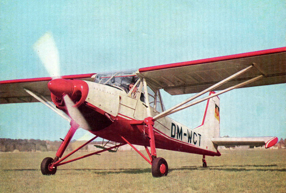

Flugi, gib zu, daß diese gut aussehende L-60 auf diesem schönen Foto nur ein Modell ist. Sicher bin ich mir jedoch nicht.
Welcher Maßstab ist das denn?
Das Vorhandensein von Vorflügeln war bestimmt von größtem Vorteil bei Start und Landung, aber bei einem Flugzeug im Agrarflugeinsatz würden diese auch beim Fliegen der fliegerisch anspruchsvollen Umkehrkurve am Ende des Schlages sehr viel Sicherheit bringen.
Immerhin bekam dann die Z-37 im Verlaufe der Flugerprobung noch feste Vorflügel an den Außentragflügeln installiert, ansonsten wäre sie wahrscheinlich ein deutlich weniger erfolgreiches Agrarflugzeug geworden.
Für mich war die L-60 jedoch immer der "Prototyp" eines richtigen Flugzeuges, denn sie hatte in jeder Hinsicht die ganz klassische Grundform. Ähnlich ist es ja mit der Cessna 172, die wohl bis heute irgendwie das echte Grundmodell eines richtigen Flugzeuges verkörpert.

Re: Verbleib der IF L-60 Brigadier
Maßstab 1:72
