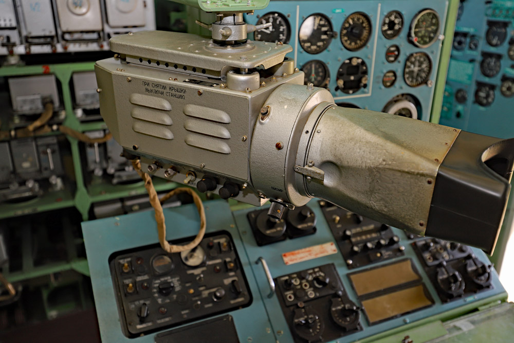

Im Museum der Fernflieger im ukrainischen Poltawa kann man eine Tu-134UB-L besichtigen. Hier ein paar Innenaufnahmen des einzigen in diesem Flugzeug vorhandenen bzw. erhaltenen Ausbildungsplatzes. Ein anderes Flugzeug von diesem Typ irgendwo museal zugänglich ist mir nicht bekannt. Die Kabine ist ansonsten leergeräumt aber die Ausstattung ist noch vorhanden.
Kann mir jemand erklären was dort zu sehen ist, was man dort ausbilden kann?
Hauptbedienfeld
Anzeigefeld über dem Hauptbedienfeld
Schalterfeld über dem Anzeigefeld
Sichtgerät links neben Anzeigefeld
Ausbildungsplatz

Was da in Poltawa steht, ist wahrscheinlich die 1982 gebaute Tu-134UBL mit der Seriennummer 64670, aka CCCP-64670, aka UR-64670 mit der Rumpfnummer 42.
Auf den Fotos ist hauptsächlich der Arbeitsplatz des Navigators zu sehen. Ich erkenne da die Anzeige- und Bediengeräte des Doppler-Navigationssystems DISS sowie des Navigationssystems für den Nahbereich RSBN.
Wie Rainer schon erklärt hat, diente die Tu-134UBL der Umschulung von Piloten und Navigatoren auf die Flugzeugtypen Tu-22M2, Tu-22M3 und Tu-160.

Kilo Mike Sierra hat geschrieben:Auf den Fotos ist hauptsächlich der Arbeitsplatz des Navigators zu sehen. Ich erkenne da die Anzeige- und Bediengeräte des Doppler-Navigationssystems DISS sowie des Navigationssystems für den Nahbereich RSBN.
Ja, das ist das was mich dazu interessiert. An einem Feld steht ja DISS dran aber wo hast du das RSBN erkannt? Vielleicht könntest du deine Ausführungen dazu etwas erweitern, würde mich sehr freuen, Danke. Beispielsweise die Frage was der angehende Navigator dort real macht, also stellt er einen Kurs ein und der Pilot fliegt dann so. Denn für mich ist das ein reiner Trainer, also nix mit Lizenzerhalt oder so.

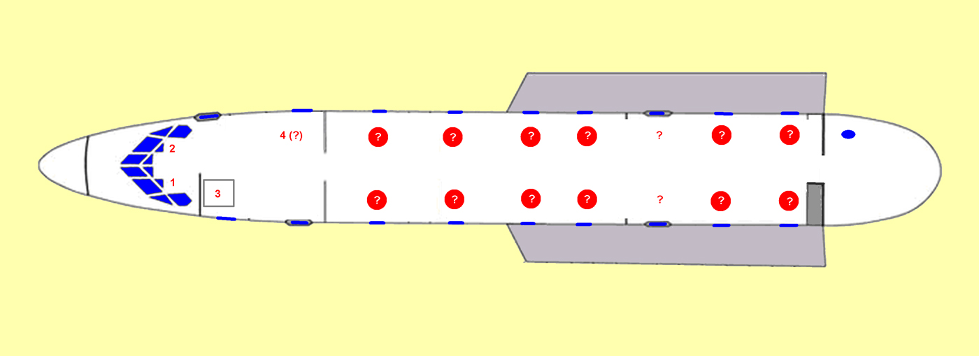

Ich stelle hier mal eine provisorische Arbeitszeichnung eines Kabinenplanes zur Diskussion. Berücksichtigt sind die Raumaufteilung mit Trennwänden und dem Rumpfspant an den Notausstiegen, Fenster, Türen, die Notausstiege selbst, das WC und erste Einzeichnungen von Arbeitsplätzen.
Nummer 3 - das wäre dann der Navigator
Nummer 4 - hier ist noch Platz für ein Mitglied der Crew (fehlt doch bestimmt noch einer?)
Die roten Punkte mit den Fragezeichen, also da vermute ich 1 Fenster gleich 1 Arbeitsplatz, an den beiden Notausstiegen auf der Tragfläche hat vielleicht niemand gesessen aus Havariegründen.

Ungelesener Beitragvon bluemchen » Sa 16. Mai 2020, 23:49

Ich persönlich habe ja jetzt nicht so das ganz große Interesse an dieser UB-K, weil quasi Einzelstück. Es gibt Fotos vom Innenleben dieser UB-K, da sieht man das ein Cockpit der Tu-22M - die hinteren beiden Plätze - darin verbaut wurde. Das stimmt dann auch mit den gemachten Angaben zur Funktion überein.
Fotos der Kabine der UB-L hingegen Fehlanzeige. Vielleicht kann man ja hier im Forum erstmal die normalen Besatzungsmitglieder in der Kabinendarstellung zuordnen. Darüber würde ich mich sehr freuen.

historienquax hat geschrieben:Ja, das ist das was mich dazu interessiert. An einem Feld steht ja DISS dran aber wo hast du das RSBN erkannt?
Bin mehr der Fachmann für die Bodenseite, aber meiner Meinung nach sind die 3 markierten Anzeigen für das RSBN
1 = AZIMUT (Winkel zum RSBN) in Grad
2 = Entfernung zum RSBN in km
3 = kombinierte Anzeige RSBN und PRMG
