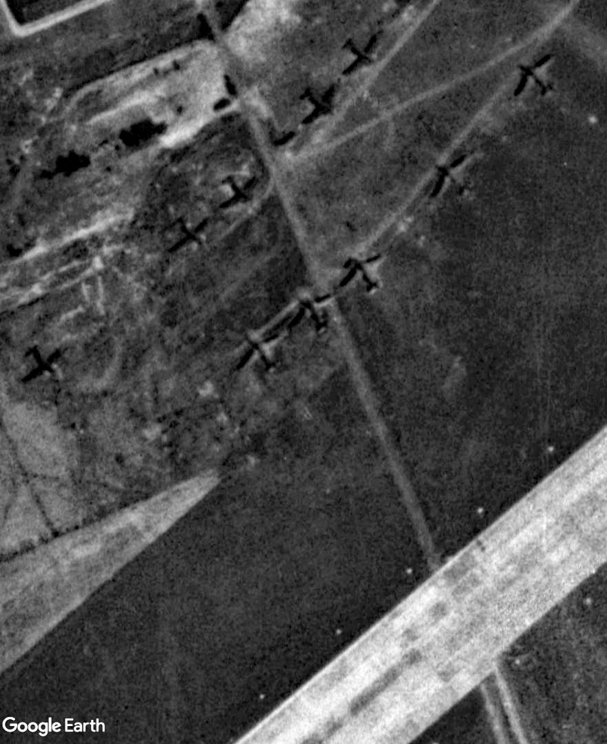

Kilo Mike Sierra hat geschrieben:Vielleicht ist die Straße gemeint, die in Verlängerung der Schönefelder Kirchstraße südlich nach Diepensee hineingeführt hat. Diese Straße kreuzte die neu gebaute Verlängerung der Landebahn 05/23.
Diese Straße wurde mit dem Bau der Verlängerung der 05/23 unterbrochen, die Ortsverbindung ersatzlos gestrichen.
Kilo Mike Sierra hat geschrieben:Straßen, die eine Start- und Landebahn kreuzen gibt es auch heute noch. Das Problem wird durch Verkehrsregelung gelöst, z.B. mittels Ampeln wie in Gibraltar. Das hätte man doch damals auch machen können, indem das sowjetische Militär einen Regulierungsposten dort hinstellt.
Auf dem Luftbild von 1953 ist deutlich zu sehen das die ursprüngliche Straße quer durch die abgestellten Li-2 hindurchführt, eine der Tragflächen befindet sich sogar über der Stelle wo einmal die Straße war.
Zu sehen ist aber das der Abstand zwischen der Schwelle der 05/23 und der ehem. R167 nicht mal 150 Meter beträgt. Und neben der Straße ist auch noch das Gleis zwischen den beiden Teilen des Flugplatzes - bis wann das zeitlich benutzt wurde weiß ich nicht. Die seitliche Befeuerung ragt dort etwa 120 Meter über die Schwelle hinaus und endet faktisch an der Gleistrasse, kurz dahinter folgt die Straße. Am gegenüberliegenden Ende der Piste 05/23 sieht das deutlich entspannter aus, hier ragt die seitliche Befeuerung exakt 200 Meter über die Schwelle hinaus, die Grenze des Flugplatz folgt nach weiteren 50 Metern. Also die Unterschiede sind da gut erkennbar.

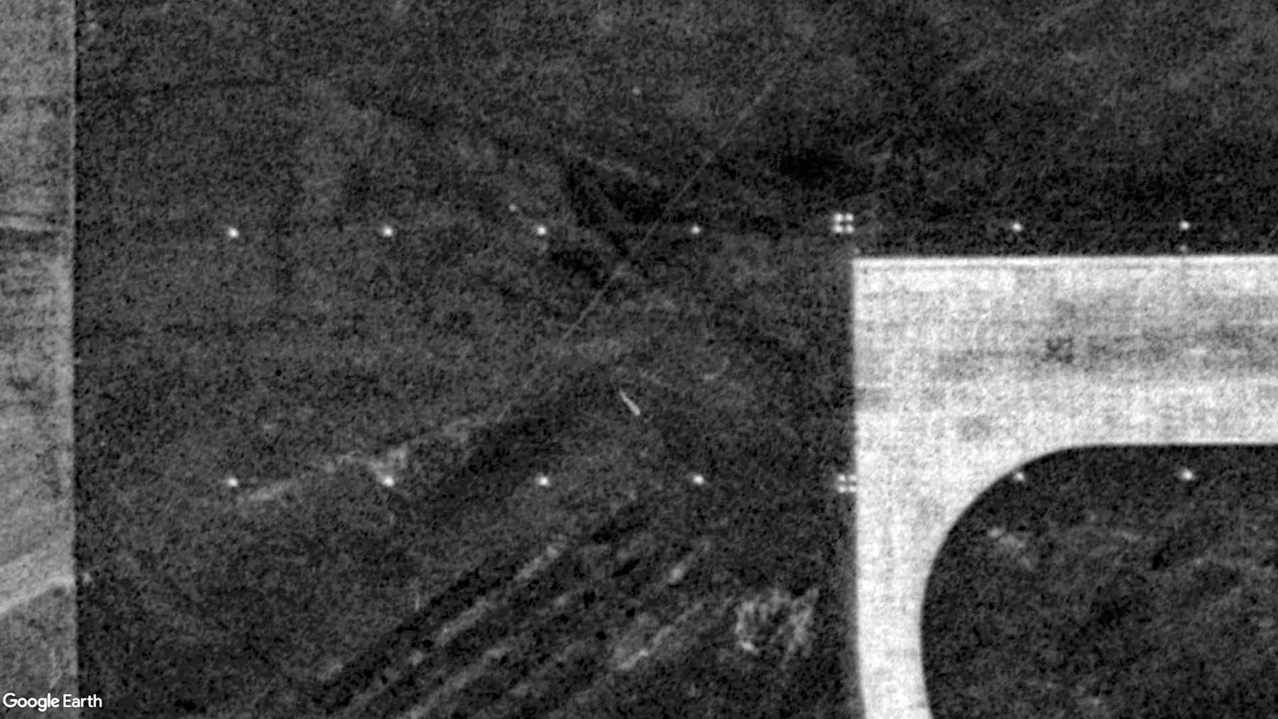

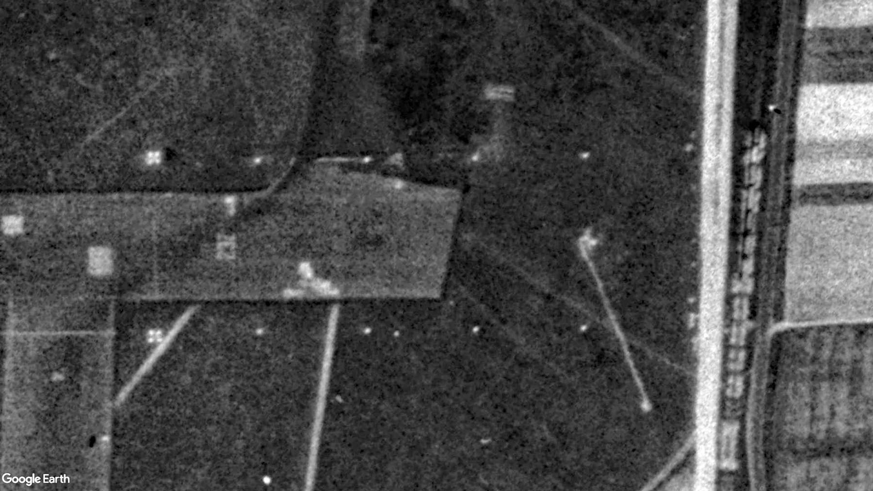

Ein näherer Blick auf die seitliche Befeuerung zeigt zu beiden Seiten Unterschiede. Man beachte die beiden 4er-Punkte im Bezug zum Beginn der befestigen Piste und den weiteren Verlauf der Befeuerung in Richtung Flugplatzgrenze. Wenn erst an der Befeuerung mit den 4er-Punkten die reale 05/23 beginnt dann ergeben das nur noch 1900 bis 1930 Meter Länge. Es wurde versucht zwischen den einzelnen Lampen (?) immer 50 Meter einzuhalten. Da wo etwas "stört" wurde der Abstand vergrößert.
Wenn man sich die Befeuerung betrachtet dann hat vermutlich die ehem. R 167 Einfluß auf die nutzbare Länge der Piste 05/23 gehabt. Die Beschreibung aus 1957 kann sich also darauf beziehen, der Zustand hätte aber dann schon von Anfang an so bestanden. Die Sowjets hat es nicht gestört oder besser formutliert, wir wissen nichts davon. Die Aufteilung in Bruchteile der Piste stimmt aber nicht so ganz.
Zwischenfrage: Konsens beim Detail der Befeuerung?

Ungelesener Beitragvon Kilo Mike Sierra » So 14. Jun 2020, 22:18
Gut beobachtet - diese Vierfachlichter.
Bei der Landebahn 05 passen diese genau auf den Anfang der Piste, die auf dieser Seite nicht markiert gewesen zu sein scheint.
Bei der Landerichtung 23 könnte es sich tatsächlich um eine ca. 100 m einwärts versetzte Landeschwelle halten, was meist aufgrund der Hindernissituation im Anflugsektor gemacht wird. Bei einer Versetzung um 100 m erzielt man eine um 5 m größere Überflughöhe über dem Hindernis.
Die Landeschwelle 23 scheint andeutungsweise mit einer Linie markiert worden sein. Wie das früher üblich war, weiß ich nicht. Eine querverlaufende Linie auf der Piste kann man allerdings im Endanflug kaum ausmachen. (Heute sind ja überdeutliche riesige Markierungen für die Landeschwelle und die Aufsetzzone vorgeschrieben.) Immerhin wurde die Ausrichtung der Landebahn 23 aufgemalt: 232 Grad magnetisch.

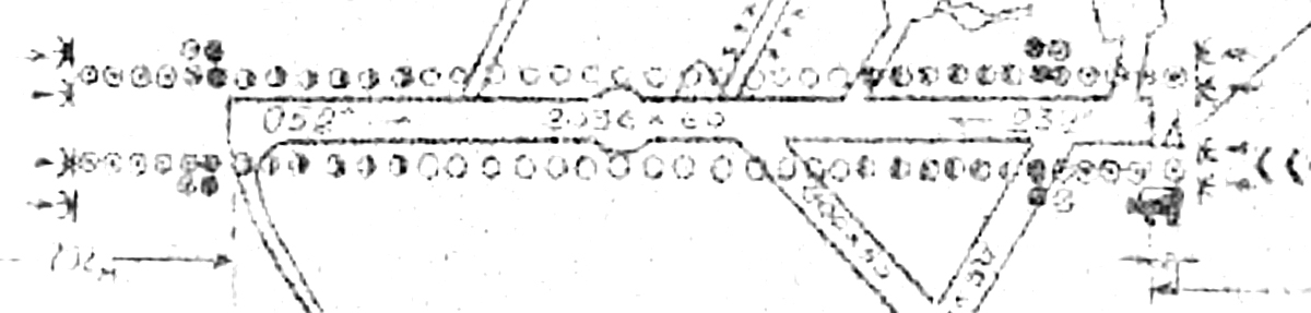

Kilo Mike Sierra hat geschrieben:ganzseitige Darstellung der Pistenbefeuerung
Das was auf dem Luftbild von 1953 zu erkennen ist stimmt überein mit dem "Schema des Platzes mit Lage der Funkmittel und Höhe der Hindernisse" die sich in den Anlagen des Übergabeprotokoll befindet, unterzeichnet 16.5.1955. Dort wird die SLB 052°/232° mit den Abmessungen 2036 x 60 Meter angegeben. Das Schema zeigt eindeutig gerade auch diese 4er-Punkte. Es ergibt sich ein Unterschied von 100 Metern zwischen der Angabe und dem Abstand zwischen den 4er-Punkten. So gibt es tatsächlich einen Unterschied zwischen der Distanz der Befeuerung mit den 4er-Punkten und der Angabe der Länge der SLB im Dokument. Die Abstände zu den beiden Haupteinflugzeichen stimmen nahezu überein. Das Voreinflugzeichen kann ich nicht ausmachen.
Die Aussage von 1957 Die Piste entsprach nicht mehr den Erfordernissen, konnte wegen einer Straße nur zu drei Vierteln genutzt werden kann ich beim besten Willen nicht einordnen bzw. in der Situation vor Ort nachvollziehen.
Ist jetzt tatsächlich eine Tu-104 auf dieser 1930/2030 Meter-Piste geflogen? Ist bekannt wann die Verlängerung auf diese 2370 Meter erfolgte? 1960 soll die Piste ja schon so lang gewesen sein. Diese Verlängerung muß zwischen 1955 und 1960 erfolgt sein. Kann es sein das sich die Schilderung von der nur zu dreiviertel nutzbaren Piste auf die schon verlängerte Piste bezieht?
