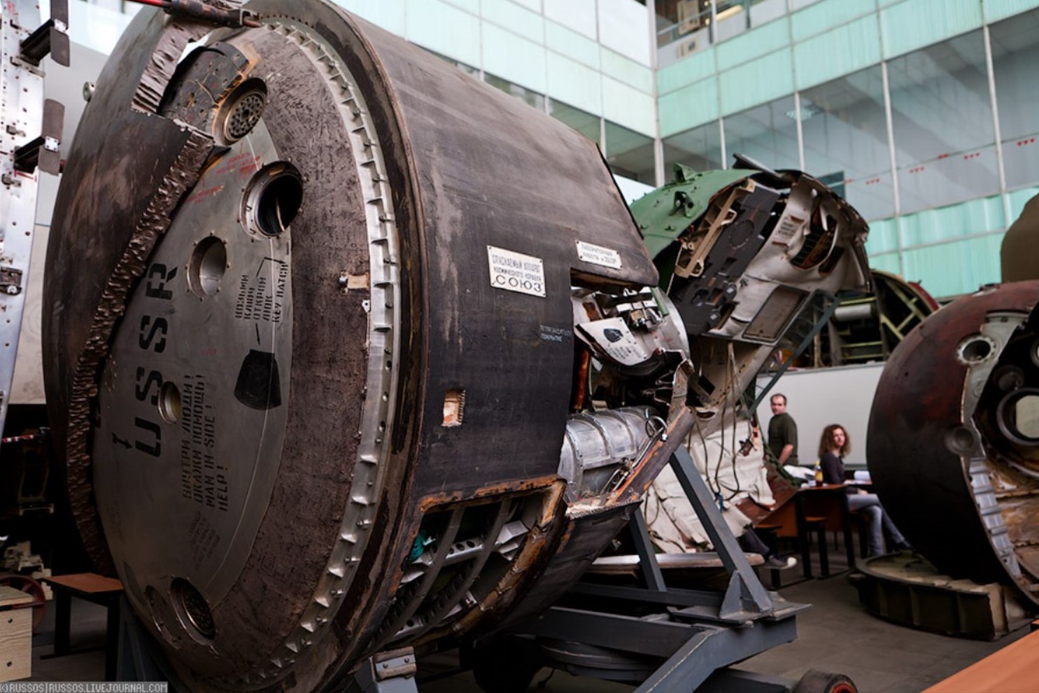

Korrekt. Auf einer russischen Website von 2008 habe ich für den Landeapparat folgende Daten gefunden (beziehen sich auf die Version Sojus TMA):
- Länge Landeapparat mit Hitzeschild: 2150 mm
- Länge Landeapparat ohne Hitzeschild: 2099 mm
- Hitzeschildmasse: 400 kg
Ich habe auch ein Foto einer Sojus-Kapsel mit angeschnittenem Hitzeschild als Schulungsmodell des MAI. Ich weiß aber nicht, wie ich das Bild hier reinstellen kann?

Willi58
Beiträge: 58
Postcode: 2994
x 30
Re: Kühlung vom Sojus-Raumschiff
Ungelesener Beitragvon Willi58 » Do 6. Okt 2022, 09:01
Danke für die Anleitung. Jetzt dürfte es klappen. Hoffe, dass die Quellenangabe ausreichend ist.
Schnittmodell einer Sojus-Kapsel im MAI, Quelle: Russos/ Russos.Livejournal.com

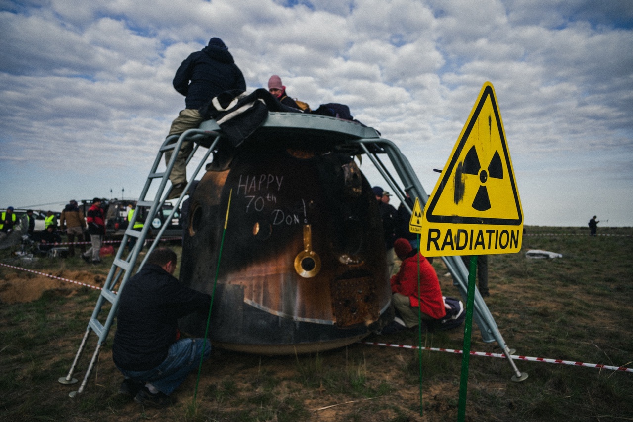

Da gab es mal die Fragestellung: Was passiert eigentlich mit der Raumkapsel nach der Landung in der kasachischen Steppe - außer lapidar Museum ... ?
Am Beispiel Sojus MS-26, hier noch kurz vor dem Start im Sept. ´24:
und hier nach seiner Landung vor kurzem:
Q.: vk.com/roscosmos ...

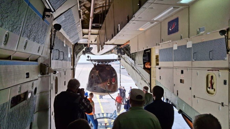

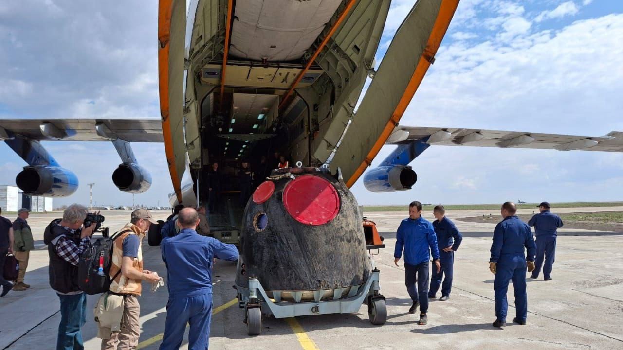

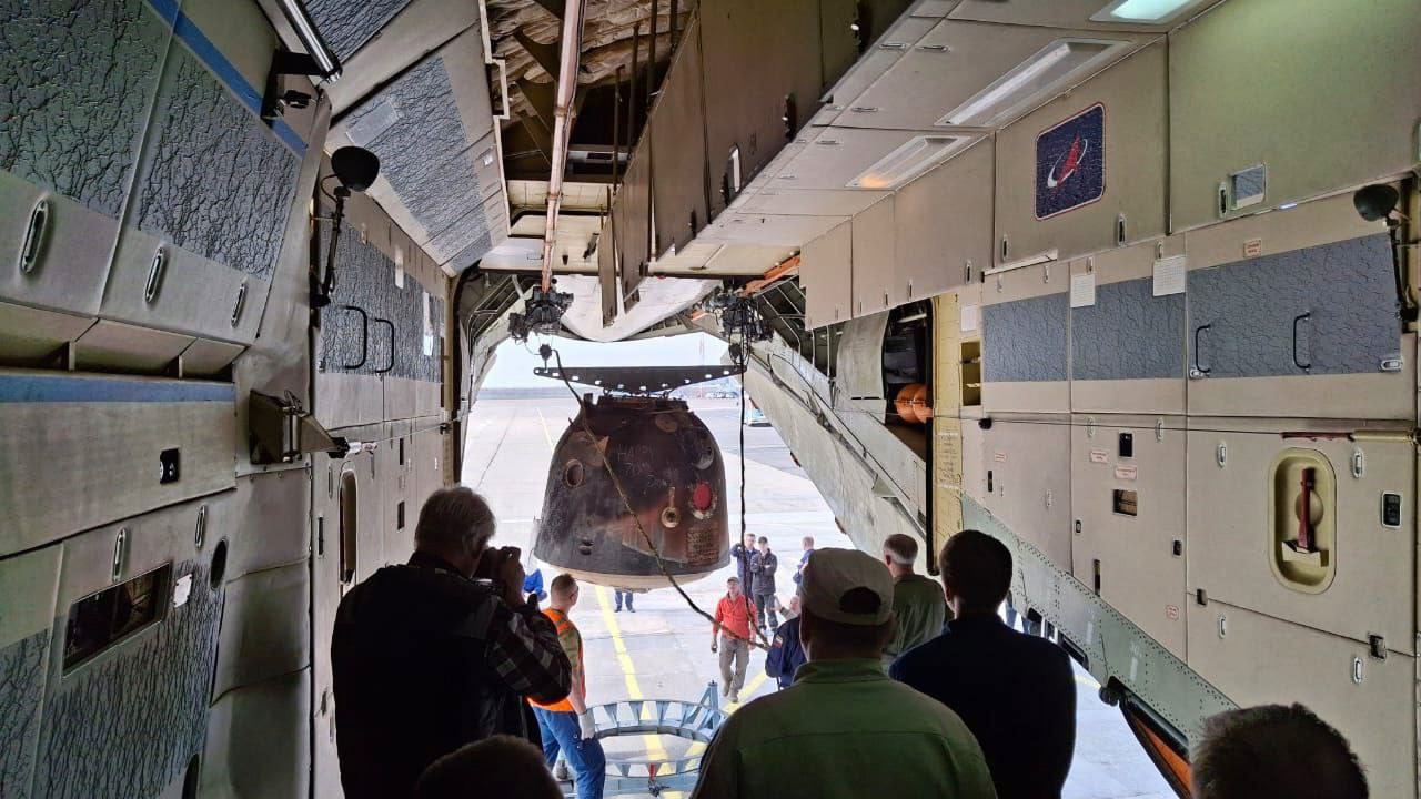

Inzwischen selten geworden, Aufnahmen vom Luft-Transportgeschehen -hier die Verladung der Landekapsel MS-26 auf dem Kosmodrom-FH Jubilejni
(i.d.R. spielt sich ja der Verkehr über den Stadt-FH Krainy ab)
Q.: https://vk.com/wall-78162987_34370
Also: Die Roskosmos-Maschine lieferte das Abstiegsmodul des Sojus-Raumschiffs MS-26 an die RSC Energija
▪ Aus ihr werden die Ergebnisse biologischer Experimente und dringende Fracht entnommen.
▪ In der Kapsel verbleiben Raumanzüge und persönliche Gegenstände der Kosmonauten - sie wird mit dem Flugzeug nach Moskau/Koroljow transportiert und den Spezialisten von RSC Energia übergeben.
Was passiert weiter mit der Kapsel bei RSC Energija?
▪ Experten messen die Strahlungsmenge.
▪ Sie nehmen Raumanzüge und Nutzlasten heraus.
▪ Sie untersuchen das Gerät von außen, um sicherzustellen, dass der Abstieg normal verlaufen ist.
▪ Die Beschichtung wird für die weitere Analyse fotografiert.
▪ Sie untersuchen das Gerät im Inneren: Geräte, Automatisierung, Systeme.
▪ Elemente, die wiederverwendet werden können, werden entfernt: Elektronik, Sitze-/Halterungen, Fernbedienung, Automatisierung von Rettungsgeräten usw.
Das untersuchte Abstiegsmodul mit der ausgebauten Ausrüstung wird ins Lager geschickt und kann später als Exponat ins Museum aufbereitet- gebracht werden.
