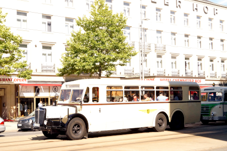

Heute ein Büssing-NAG900N des Vereins "Historische Kraftfahrzeuge der Dresdener Verkehrsbetriebe" Baujahr 1938
