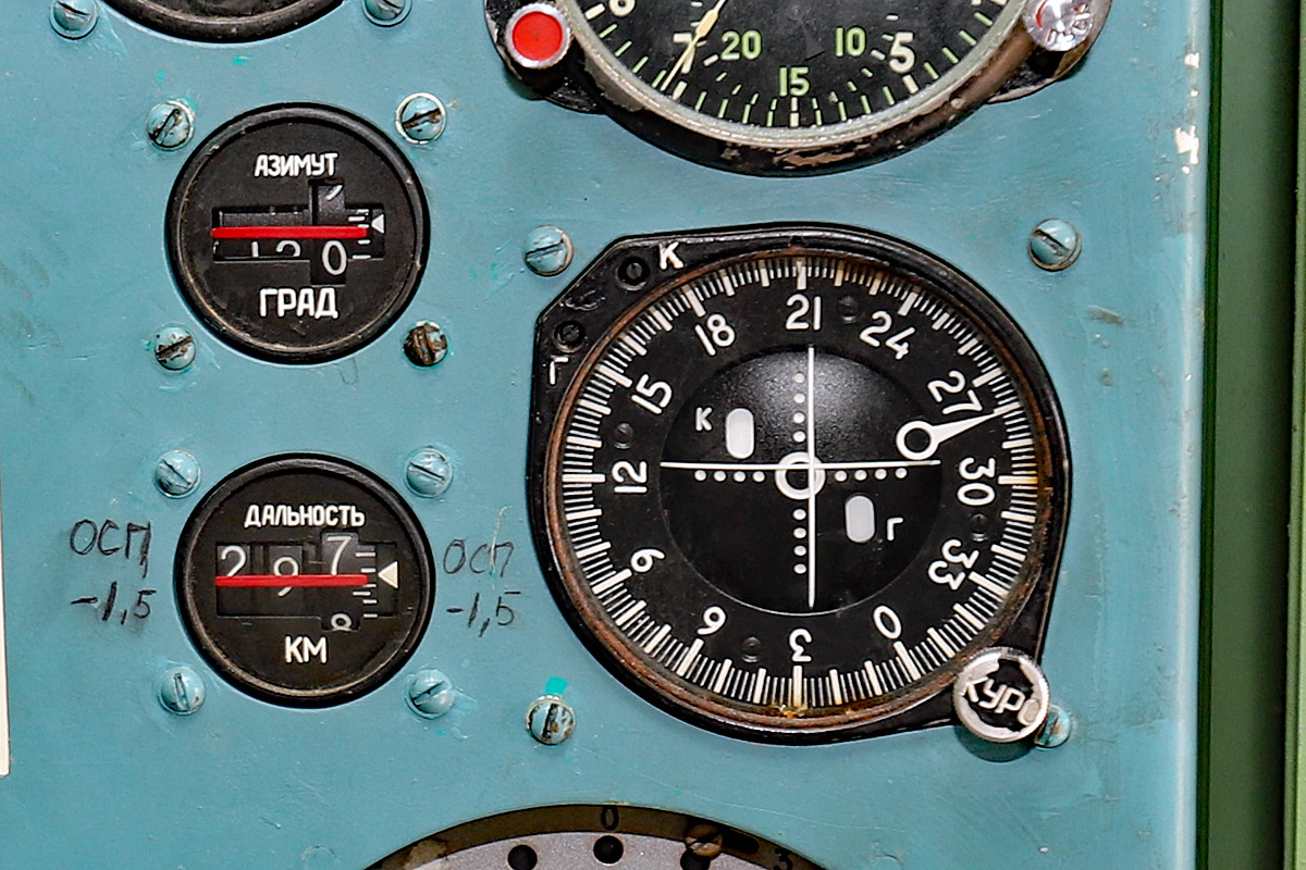

Hier ein Detailbild der von dir erkannten Anzeigegeräte RSBN in der Tu-134UB-L.

Ungelesener Beitragvon RSP-10 » Sa 23. Mai 2020, 08:37
Was noch fehlt, ist das Bedienteil, mit dem man die Kanäle für RSBN und PRMG einstellt und zwischen beiden umschaltet, sowie eine Anzeige, die aufleuchtet, wenn der eingestellte Kanal ein Signal empfängt.

RSP-10 hat geschrieben:Was noch fehlt, ist das Bedienteil, mit dem man die Kanäle für RSBN und PRMG einstellt und zwischen beiden umschaltet, sowie eine Anzeige, die aufleuchtet, wenn der eingestellte Kanal ein Signal empfängt.
Was mich jetzt total verwirrt ist das dieses große runde Instrument auch am Arbeitsplatz des Navigator an ursprünglicher Stelle in der "Bombernase" zu finden ist! Plus das kleine Instrument mit der Entfernungsanzeige.
Kann es sein das es deswegen gar kein RSBN ist?
