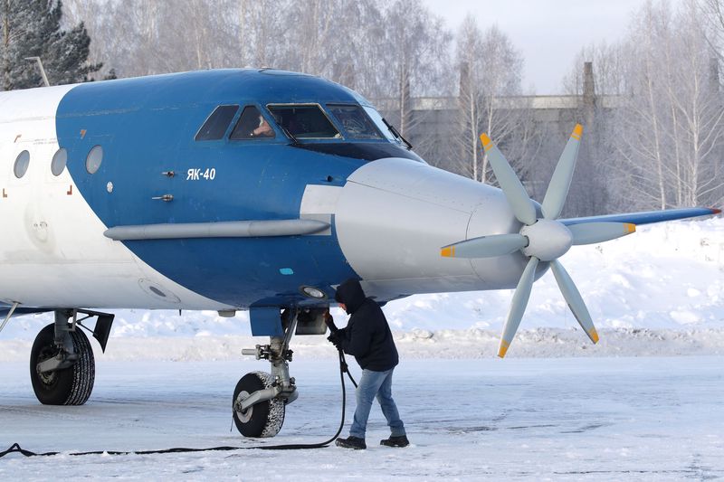

SiBNIA in Nowosibirsk testet eine Jak-40 mit einem Elektromotor:
https://ngs.ru/text/transport/2021/02/05/69750371/
Oder ein Elektromotor wird mit Jak-40 erprobt?
