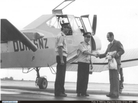

Das ist zwar nicht ganz die Antwort auf Deine Frage, aber zu besonderen Anlässen beförderten Flugzeuge des Betriebes Agrarflug auch Postsäcke (Erstagsbriefe o.ä.).

Zum Beispiel Postsäcke:
Gab es da nicht einmal ein Flug 1987 mit einer Z-37 von Erfurt nach Gotha? Anlässlich eines Jubiläums, anlässlich des 65. Jubiläums des Thüringer Postfluges.
jrjr
Re: Z-37 und PZL-106 geeignet zum Transport von Eilgut?
joschie99 hat geschrieben:Zum Beispiel Postsäcke:
Aus Anlass des 75 jährigem Jubiläums des ersten Postfluges von Gotha nach Erfurt veranstalteten die Luftfahrt-Briefmarken-Sammler des Bezirk Erfurt, die Interflug BT Agrarflug und die Deutsche Post einen Postsonderflug in einer Let Z-37A².
Quelle: http://www.luftfahrt-eisenach.de

Oh, da hatte ich nur einen Schreibfehler drinne! Mit dem 65. Jubiläum.

Bei diesen Gelegenheiten zogen die Kollegen vom Agrarflug dann auch ihre gute Sonntagsuniform an (siehe obiges Foto). Für den regulären Flugbetrieb bei Staub und Hitze war diese natürlich nicht geeignet. Das Fliegen mit Uniform wäre wohl auch optisch etwas übertrieben gewesen. Im modernen deutschen Sprachgebrauch heisst das heute "overdressed".

Kilo Mike Sierra hat geschrieben:Bei diesen Gelegenheiten zogen die Kollegen vom Agrarflug dann auch ihre gute Sonntagsuniform an (siehe obiges Foto). Für den regulären Flugbetrieb bei Staub und Hitze war diese natürlich nicht geeignet. Das Fliegen mit Uniform wäre wohl auch optisch etwas übertrieben gewesen. Im modernen deutschen Sprachgebrauch heisst das heute "overdressed".
Bei "Flugstaffel Meineke" haben die Piloten komischerweise meistens die Uniform an. Na ja, dass ist halt ´ne TV-Serie.

Wenn joschie99 feststellte, daß 1987 der 65. JT des Thüringer Postfluges war, hätten wir doch voriges Jahr schlicht den 95. gehabt, wenn er nicht auf der Strecke geblieben ist.
Hier sollte doch nachträglich noch ein Eingeweihter in die Thüringer Spur diesbezüglich gehen.
Und @DM-SMD ist auch noch den angekündigten Beitrag schuldig geblieben, was ich sehr bedauere, wenn wir schon das Thema wieder aufgewärmt haben, denn historische Ereignisse wiederholen sich selten
Was die DDR-SNZ als Postmaschine betrifft, meine ich, daß es für den Postsack nicht zwingend eine Doppelsteuer benötigt. Es ist aber eine Maschine der Erfurter Bezirksstaffel (Bild oben) und ich vermute, daß sie zweckdienlich für einen Navigations-/Streckenflugtraining deklariert wurde.
Insofern ist das auch Bezirkssache gewesen. Im Meldeverfahren liefen Sonderflüge über das OZ im BT-5 (Agrarflug Operativzentrale Schönefeld), aber das war noch vor meiner Zeit. Offensichtlich sind dann später diese Aktivitätssplitter wieder eingemottet worden.
(Nochmal zu den Doppelsteuer-Maschinen Z-37-: Die Bezirksstaffeln hatten im Grundmittelbestand eine, die Kyritzer zwei, die BAK Leipzig 7.
Was die Magdeburger betraf mit ihren 54 PZL-106A, hatten sie keine, die PZL-106 Doppelsteuer war in der BAK wie auch eine PZL-106 BR )
