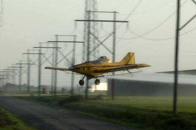

Ich habe seit Kurzem Kontakt zu einem ehemaligem Agrarflieger aus den Niederlanden. Laut seiner Aussage sei es dort völlig normal, dass beim Arbeitseinsatz ständig unter den Leitungen geflogen wird. ( somit ein Ausschlusskriterium für die Anschaffung der M18, wegen dem zu hohem Heck) In den vereinigten Staaten scheint es auch Gang und Gebe zu sein darunter zu fliegen, wie zahlreiche Bilder beweisen.

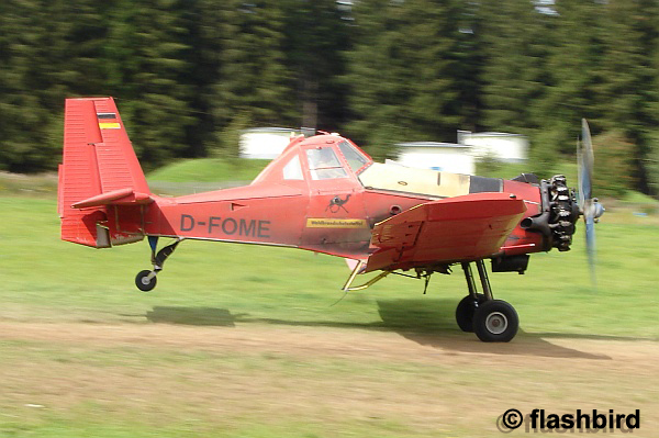

Immerhin wurde in einer Werft des Betriebes Agrarflug der INTERFLUG eine "halbe" PZL M18 Dromader im Eigenbau hergestellt. Hintergrund war, daß eine strukturell stark beschädigte M18 vom Hersteller PZL als nicht mehr reparabel eingestuft worden war. Daraufhin entschied man beim Agrarflug, die nötigen Teile der Zelle neu zu bauen. Nachdem auch die erheblichen Hürden bei der Dokumentation und Zulassung dieser Teile genommen war, konnte sich die Maschine wieder in die Luft erheben.

Das Unterfliegen von Freileitungen mit der M18 wird als riskant betrachtet, nur weil deren Seitenleitwerk möglicherweise ein paar Zentimeter höher ist als bei anderen Flugzeugen.
Im Umkehrschluß soll das wohl bedeuten, daß Flugzeuge mit "tiefergelegtem" Leitwerk sich gefahrlos unter Freileitungen tummeln können.
Dieser Logik kann ich nicht folgen. Ich glaube das einfach nicht.

Hier sind ein paar Zitate von Ron aus unserem Mailverkehr:
Ich habe glaub ich nicht gesagt, dass es mit tieferem Leitwerk gefahrlos ist. Es ging viel mehr darum, dass die M18 wegen des, im Vergleich zu anderen Typen, hohen Seitenleitwerkes weniger geeignet ist, um unter Hochspannungsleitungen hindurch zu fliegen.
Hier mal ein Vergleich:
Yes, flying underneath the wires was legal and very common! Some days I would be doing more than 100 passes below the wires!
There was some interest in the Netherlands, but the tail was too high. The beast could not fly underneath the powerwires. Same problem with the fieldmaster!

Das Leitwerk der M18 überragt die Kabine und den Propellerkreis nur geringfügig. Das gleiche sehe ich bei dem anderen Flugzeug. Ich sehe da keinen signifikanten Unterschied im Gefahrenpotential. Deshalb verstehe ich nicht, warum die M18 als nicht geeignet angesehen wurde.
Ron schreibt, das Unterfliegen der Leitungen war legal. Sind die Vorschriften seitdem verschärft wurden?
Ich glaube, wenn Masten im Spiel sind, kann man ein Feld sowieso nicht ordentlich befliegen. Man kann zwar zwischen den Masten unter der Freileitung hindurchfliegen. Von den Masten selbst muß man sich jedoch fernhalten, d.h. man kann nicht einfach tollkühn auf sie zufliegen und dann im letzten Moment einen rasanten Schlenker um sie herum machen.
