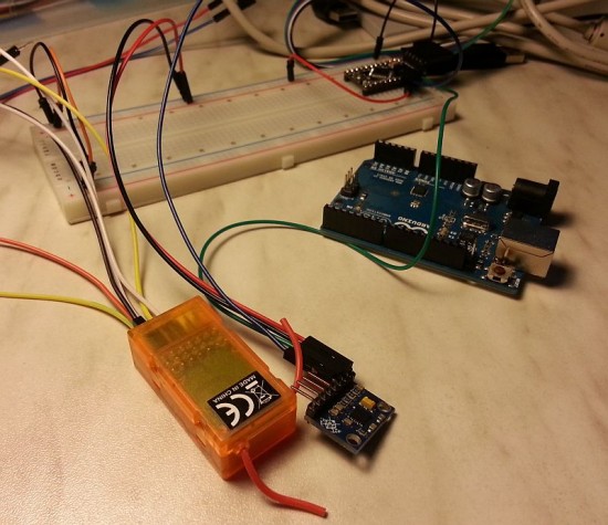

Nee, das wird kein Laster, aber das wär ne in Betracht zu ziehende Alternative, wenns nicht fliegt :-D Zunächst soll das ein Quadrocopter mit einer stabilisierten Flugsteuerung, die ich selbst entwickelt habe werden. Wenn das alles irgendwann mal funktioniert, dann soll das Teil (ich nenne es RoboCop :- ) irgendwann mal gesteuert via WLAN und/oder GPRS autonom fliegen.
Das Teil direkt neben dem Empfänger ist ein Lagesensor. Im Hintergrund auf dem Steckbrett ist ein Arduino-Mini, welches dann im eigentlichen Fluggerät zum Einsatz kommen soll.
Seitdem ich mit dem Studium fertig bin, hab ich endlich Zeit für den ganzen Kram :-D

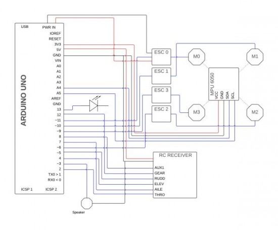

So sieht die Verkabelung am Arduino UNO aus.

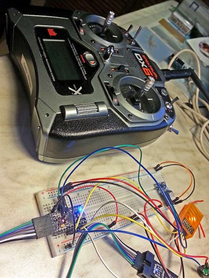

Ungelesener Beitragvon DDR-TKB » Do 20. Mär 2014, 22:11
Die Steuersoftware ist soweit fertig (ein Begriff, bei dem ich immer starke Bauchschmezen habe), wenngleich auch sehr naiv umgesetzt, was bei der Betrachtung der Studienunterlagen eines Vereinskameraden zum Thema "Flugregelung" sehr deutlich wird. Die Steuerung ist so realisiert, dass für Roll- und Nickbewegungen mit dem Stick an der Fernsteuerung ein Winkel vorgegeben wird, der unter Mitwirkung des Lagesensors dann eingenommen werden soll.
Demnächst werden Motoren und Regler beschafft (ein Frame ist schon vorhanden) und dann geht es an die Montage und natürlich an die Justierung der Flugparameter.
