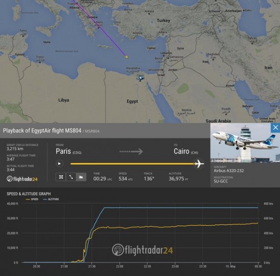

Nach Flightradar24: Q.: Austriawings berichtet https://www.austrianwings.info/2016/05/ ... ore-122354
Nach Germanwings, Metrojet, Sharm el Sheikh sind wir schon sensibilisiert und nun wieder Paris - Kairo? Zum Teufel auch, gerade nachdem ägyptische Badeorte wieder vor der Freigabe stehen.
Ereignis von 0:30 Uhr, es ist noch nichts verifiziert!!!

Eine erste belastbare Aussage könnte von der griechischen Luftraumüberwachung / LV kommen, die die Sekundärradardaten auswerten:
(nach n-tv)
... Demnach flog sie gegen 3.37 Uhr griechischer Zeit auf einer Höhe von knapp 37.000 Fuß (etwa 11.300 Meter). "Die Maschine befand sich zu diesem Zeitpunkt etwa zehn bis 15 Seemeilen im ägyptischen Flugraum", sagte er. "Dann machte es eine Drehung von 90 Grad nach links und danach eine andere Drehung von 360 Grad nach rechts und fiel auf eine Höhe von 15.000 Fuß. Sein Radarbild verschwand auf einer Höhe von 10.000 Fuß",
- Das ist eine schlüssige Aussage, wenn es sich um das Zielsignal MS 804 handelt, auch die Aufklärungsuntergrenze in dieser Entfernung (wobei sich die Signatur der Maschine in dem Bereich schon verändert haben wird).
Gegenwärtig ist auch noch völlig unklar, ob nur der Transponder weg war, oder auch das Sekundärsignal, bzw. wann welches. Das gilt es zu analysieren.
Derzeit wie gesagt, nichts anderes verifiziert.

bluemchen hat geschrieben:...
Der Transponder liefert das Signal für das Sekundär-Radar, d.h., das ist somit "gehuppt wie gesprungen".
Was die Griechen unterhalb von FL370 bis herunter auf 10.000 Fuß gesehen haben, das dürfte auf Primär-Radar basieren - ansonsten hätten FlightRadar24 und andere mehr Daten über den Verlauf.
Die u.a. auch von Jean-Paul Troadac, einem ehemaligen Mitarbeiter der französischen Flugunfall-Untersuchungsbehörde BEA, verbreitete Bombentheorie ist mit Vorsicht zu genießen. Nach der dazugehörigen simplen Logik (kein Notruf, also Bombe) wären auch die Air France A330 über dem Atlantik und die Egypt Air 767 vor Long Island sowie einige andere mehr einem Bombenanschlag zum Opfer gefallen.
Der Vollständigkeit halber möchte ich darauf hinweisen, daß auch hier wieder die typischen Zutaten eines Verlusts der Steuergewalt vorliegen: Dunkelheit, Flug über Wasser, große Flughöhe.
Experten, die sich jetzt schon festlegen wollen, sind sehr wagemutig oder einfach nur "Experten".

Bislang sollten keine Spekulationen gelten, das ist richtig.
Aber zur Verständigung:
Mit den Daten der LRÜ - i.d.R. die militärischen Stationen, die ich hier meinte - erfolgt die (Ziel)Darstellung auf den Bildschirmen / Luftlagekarten unabhängig von Transpondern. Es wird das Passivecho des Objektes geortet und an Hand der Radarsignatur erkennt der Funkorter Typklasse des Objektes, damit Zuordnung zu Überflugplänen e.t.c. . Bei Kursanomalien wird man mit dem Höhenfinder draufgehen und präzisieren.
Damit sind eine (zeitl.) Analyse von Aktiv- und Passivecho möglich, das war mein Ansatz. Dazu kommt, daß dieser Anrainer- Luftraum vermutlich überlappend überwacht wird, was sich als Positivum in dem Fall herausstelle sollte/könnte.
Sorry, i bin a Deppen. Das sind natürlich die Primär- Daten.
