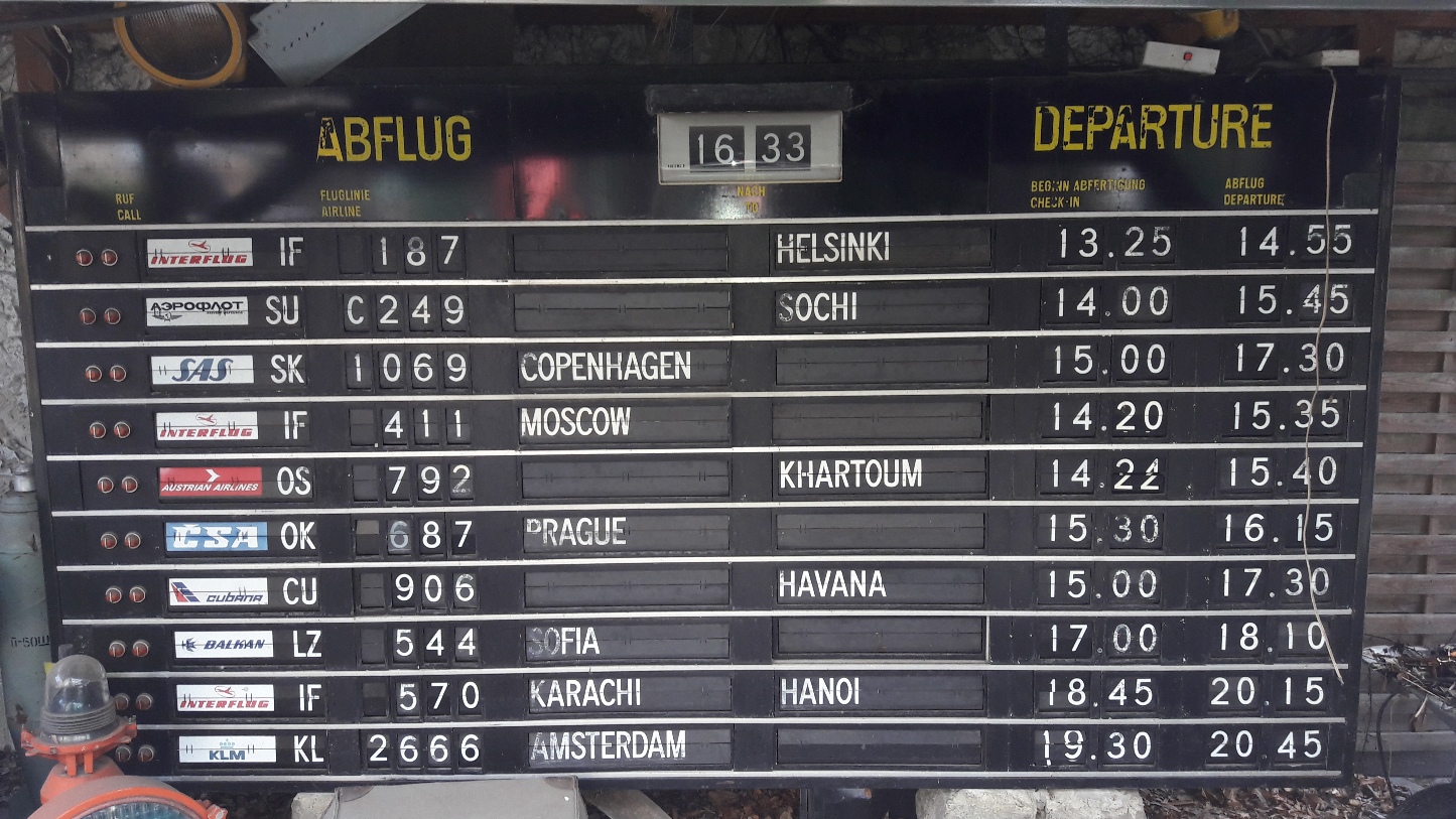

Hallo Leute,
mir ist durch einen Zufall eine Abflug-Anzeigentafel aus Schönefeld in die Hände gefallen mit 10 Zeilen feinster osteuropäischer Elektromechanik aus den 80ern ... und diese nehme ich gerade wieder in Betrieb so dass sie am Ende realistischen Flugbetrieb aus der Vergangenheit wiederspiegelt.
Da kommen auch gleich meine ersten Fragen her:
1. Erst kommt das Kürzel der Fluggesellschaft (2stellig), ist klar! Danach kommen 4 Stellen mit "Zahlen" für die Flugnummer, ist auch klar! Auf jeder der 4 "Zahlen" Anzeigen gibt es noch je 3-4 Buchstaben (0-9,A,E,I), (0-9,H,P,R), (0-9,C,S,P), (0-9,A,R,C,V) von denen ich nicht weiß wofür sie wann und warum eingesetzt wurden. Auch die richtige Reihenfolge ist mir nicht bekannt. Vieleicht hat ja jemand noch etwas Fachwissen ...
2. Hat jemand Aufzeichnungen über den realen Flugbetrieb (Linien-, Charter-, Fracht-, Sonder- ... Flüge) vom Flughafen Schönefeld über einen kurzen oder langen Zeitraum inkl. der Flugnummern, Gesellschaften, Zeiten ...? Bzw. weiß vielleicht jemand wo man solche Informationen der 70er und 80er Jahre beziehen kann?
Gruß Icke

Ungelesener Beitragvon JPankow » Mo 9. Okt 2017, 10:22
... erst einmal vielen Dank für die ersten Infos, hoffentlich kommen noch mehr dazu :)
In der Abflugs Halle gab es eine Zwölfzeilige Anzeige, es gab aber auch eine 10'er aber ich weiß nicht genau wo sie hing ich hab nur ein schlechtes Bild gefunden ...
Ich wird mal beim nächsten mal ein kurzes Video hochladen, bei der zumindest ein Element "klackert", ich bin auch schon gespannt wie sich die ganze Anzeige anhören wird.
Aus den 10 Zeilen habe ich 6 gemacht damit ich genug Ersatzteile habe um diese wieder in Betrieb zu nehmen. Zur Ansteuerung habe ich mich nicht für die originalen Lochkarten (so wurde es zumindest bei der Bahn gemacht, siehe YouTube) entschlossen sondern greife auf moderne Computertechnik (Win, LabView, Beckhoff) zurück und da ich als Elektroingenieur seid 13 Jahren im Prüfstands Bau tätig bin ist das auch kein Problem. Die Software ist schon fertig und ich kann den Sommerflugplan 1972 reinladen und ablaufen lassen. Jetzt muss ich "nur" noch jedes einzelne Element (pro Zeile 12 Stück) überarbeiten ... dann geht's los und es wird natürlich für euch ein Video geben!
Hat vielleicht noch jemand eine Idee von wann bis wann diese Tafeln betrieben wurden?

Ungelesener Beitragvon Kilo Mike Sierra » Mo 9. Okt 2017, 18:07
Die Frage nach den "einprogrammierten" Fluggesellschaften wollte ich erst noch stellen, aber nun ist die Antwort schon da, bevor ich überhaupt gefragt habe. Sehr gut!
Das erste Foto zeigt, daß eine Zehnertafel im Erdgeschoß der Neuen Passagierabfertigung (NPA) gehangen hat. Ich glaube, daß es sogar zwei davon gab.
Wie wurde denn die Uhr angesteuert?

Re: Abflugs Anzeigentafel Schönefeld
Ungelesener Beitragvon JPankow » Di 10. Okt 2017, 10:02
... es ist auf jeden Fall eine Anzeige ohne Gate-Angabe, passt auch praktisch nicht mehr rein.
Ich habe die Anzeige von einem Bekannten der sie Jahrelang in seiner "Fliegerkneipe" im Garten zu stehen hatte. Die Geschichte dazu klang für mich auch plausibel: "... nach der Wende gab es für einige Zeit wohl ein kleines Museum über den SXF, dieses musste dann weichen u.a. für den BER und dort hat er sie dann aus der Ausstellung Abmontiert und bei sich aufgestellt..." daher gehe ich mal davon aus, das die Anzeige wirklich aus Schönefeld kommt.
Wie wurde die Uhr angesteuert?
Die Ansteuerung der Uhr hab ich noch nicht untersucht ... ich hoffe aber es reicht eine Versorgungsspannung, falls nicht muss ich wohl mein Programm erweitern ;) sobald ich Details habe gebe ich Bescheid.
so, ihr habt es so gewollt, hier alle Zielflughäfen der beiden Spalten ... vielleicht kann man daran ja schon den Nutzungszeitraum eingrenzen.
