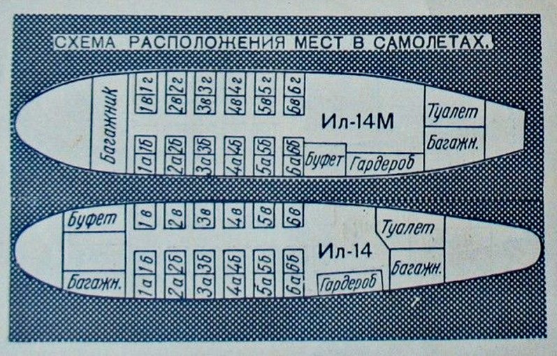

Ist zwar zehn Jahre her aber ich möchte das mal aufgreifen. Hier eine Darstellung der Aeroflot zu den Sitzen. Daraus resultiert zunächst einmal die Frage ob eine dt. Il-14P einer sowj. Il-14M entspricht?

EA-Henning hat geschrieben:Nein. Die IL-14M ist gegenüber der IL-14P um einen Meter länger.
Aber die Il-14P hat Sitzreihen mit vier Sitzen. Der Kabinenplan der Il-14 zeigt drei Sitze. Ich stelle das ja nicht infrage aber wieso dann vier Sitze je Reihe, wie ist so etwas möglich?

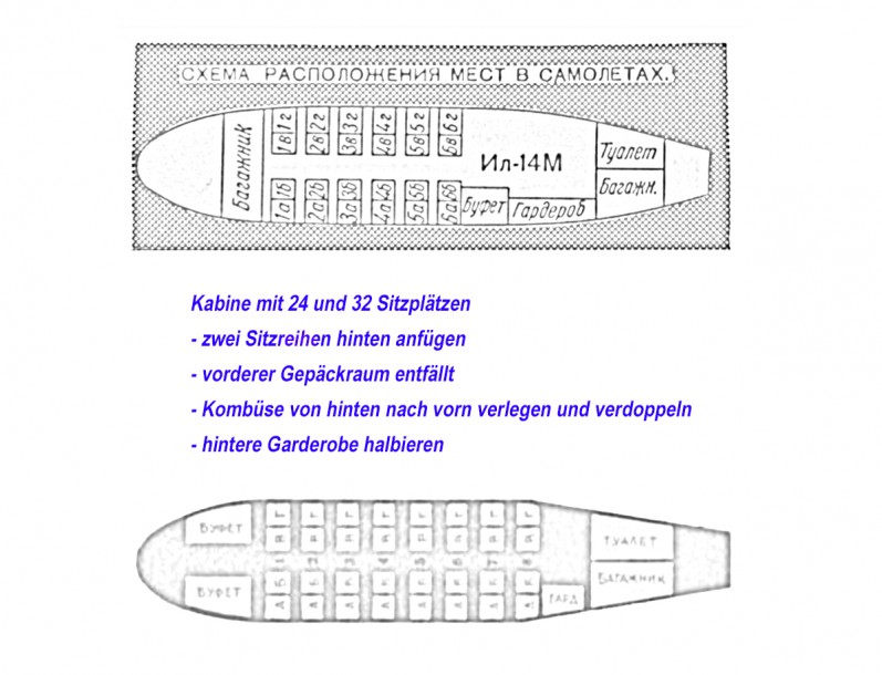

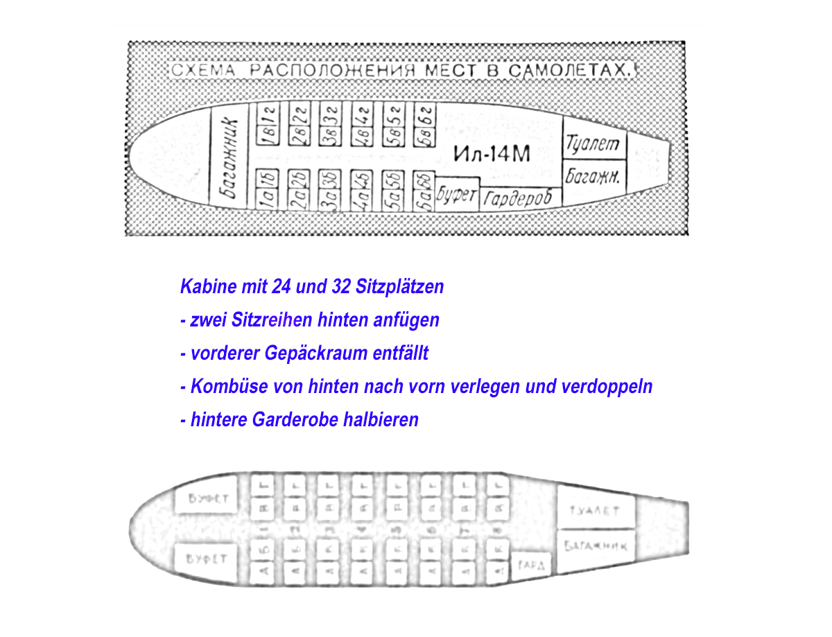

Hier mal der bildliche Vergleich zwischen 24 und 32 Sitzplätzen und meine angenommenen Veränderungen in der Kabine um die Erhöhung umsetzen zu können. Wo man da jetzt noch eine weitere Sitzreihe einbaut ist mir nicht klar, um den Höchstwert von 36 Sitzplätzen zu erreichen.
Wann genau ist denn die Begrenzung auf 3 Sitzreihen aufgehoben worden?
