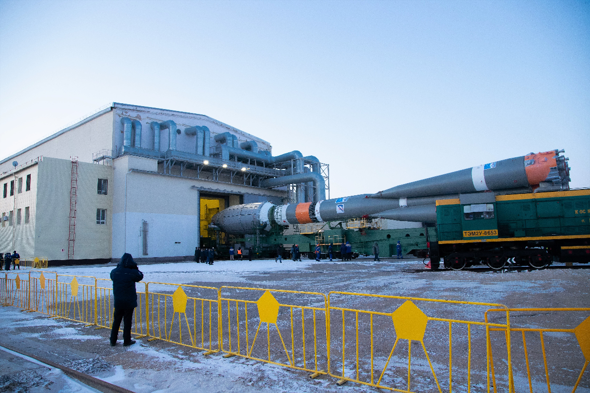

Die ersten Bilder sind da - vom Ersten Starttag, so bezeichnen die Russen den Tag des RollOut, der erste Tag der unmittelbaren Startvorbereitung mit dem Herausfahren aus dem MIK
zum Startplatz - es geht zum Startplatz 31 in Baikonur Ost.
Vor dem Aufrichten müssen noch die Klimaschläuche von den sorgfältig verschnürten Schutzmatten (es war zudem sehr frisch am Morgen) getrennt werden
und schon hängt die Sojus im Pad -noch am Transportwagen
Bereit zum Einnivellieren der Rakete ... mit Theo Q.: Die ganze Bildstrecke RZ "Jushny"/Roskosmos https://www.roscosmos.ru/30064/
Das war der Donnerstag, 25.02., von der Rampe 6

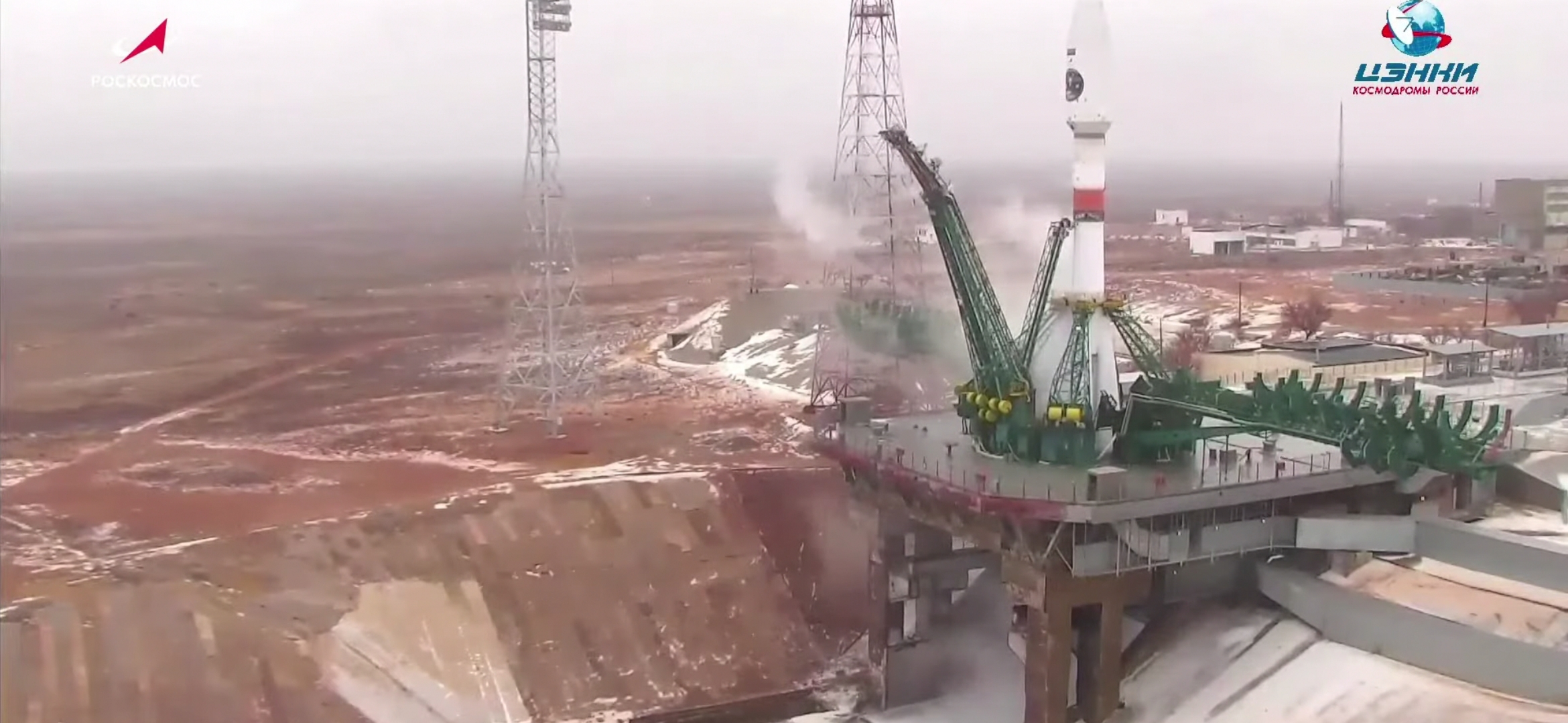

Re: Satelliten in hochelliptischen Bahnen
EA-Henning hat geschrieben:... Nur das Wetter war ein unfairer Mitspieler.
Dimitri Rogosin schrieb auf dem Telegramm-Kanal:
"Ich musste mich mehr als sonst um diesen Start sorgen. Der Wind bis zu 2 km Höhe war so stark, dass er selbst für unsere widerstandsfähige und nicht-capriz "Sojus-2" an der Grenze der ...bedingungen durch Wetterereignisse war.
Aber die Rakete und ihr Kontrollsystem kamen hervorragend zurecht."
Also, da war schon ein Stück Überzeugung dabei. Beim genauen Hinsehen ist die Arbeit der Steuer-TW erkenntlicher als üblich

- Zur Verdeutlichung der ob.gen. WIndkomponente nochmal dieser Moment:
