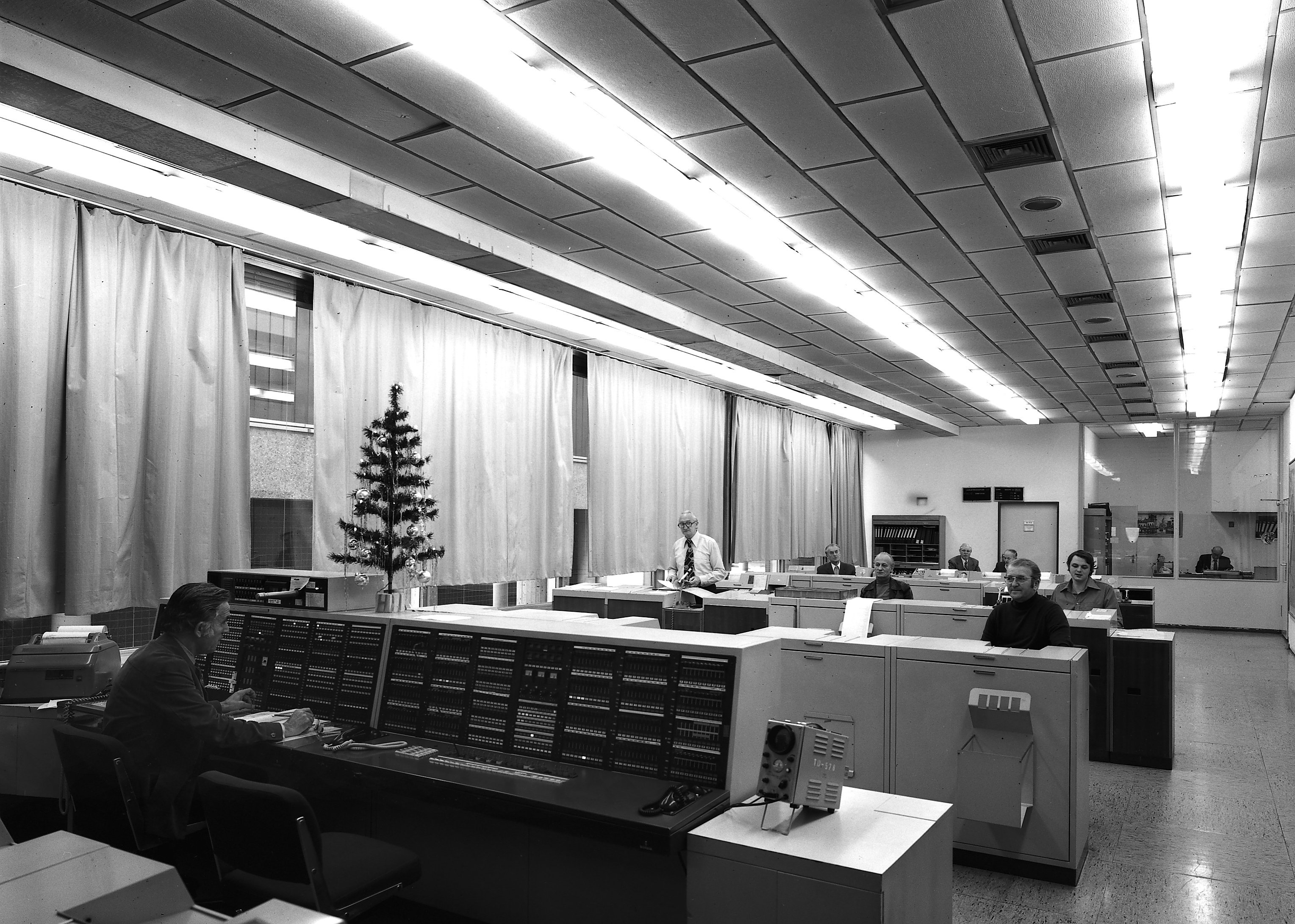

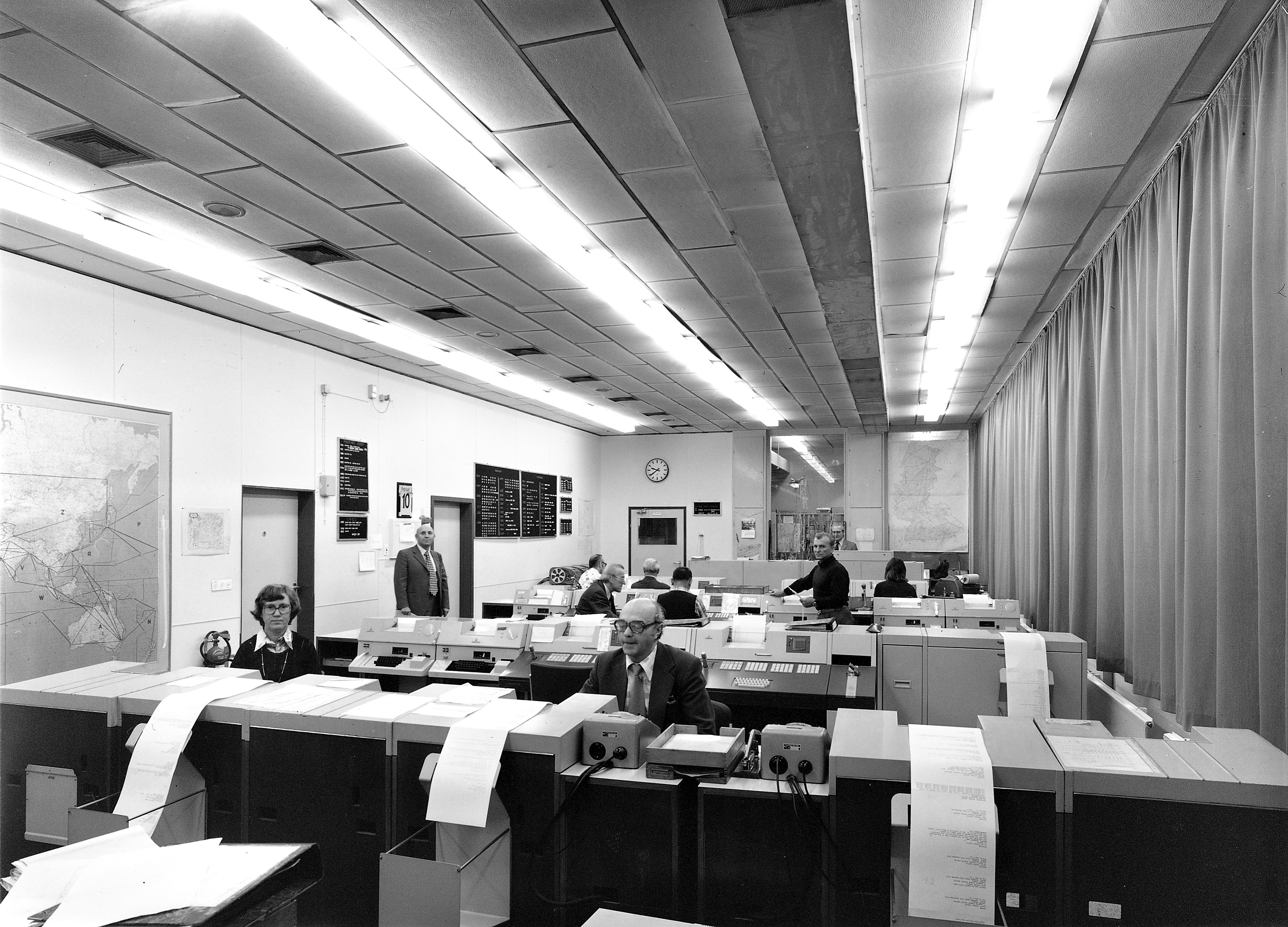

Hier die ersten Fotos, bei evtl. Interesse kann ich noch mehr hochladen ....
Betriebsraum der A300, vorne links der Wachleiter an seinem Überwachungspult, ganz hinten rechts der Hauptwachleiter in seinem Kabäuschen.....
Hier der gleiche Raum von der entgegengesetzten Seite....
diese Fotos wurden für die Presse gemacht, die Dame vorne links war Sekretärin in der Verwaltung und hatte von Fernschreibern keine Ahnung, der Herr rechts neben ihr (mit der schwarzen Brille) war Wachleiter und arbeitete nie am FS, sondern "überwachte" nur........

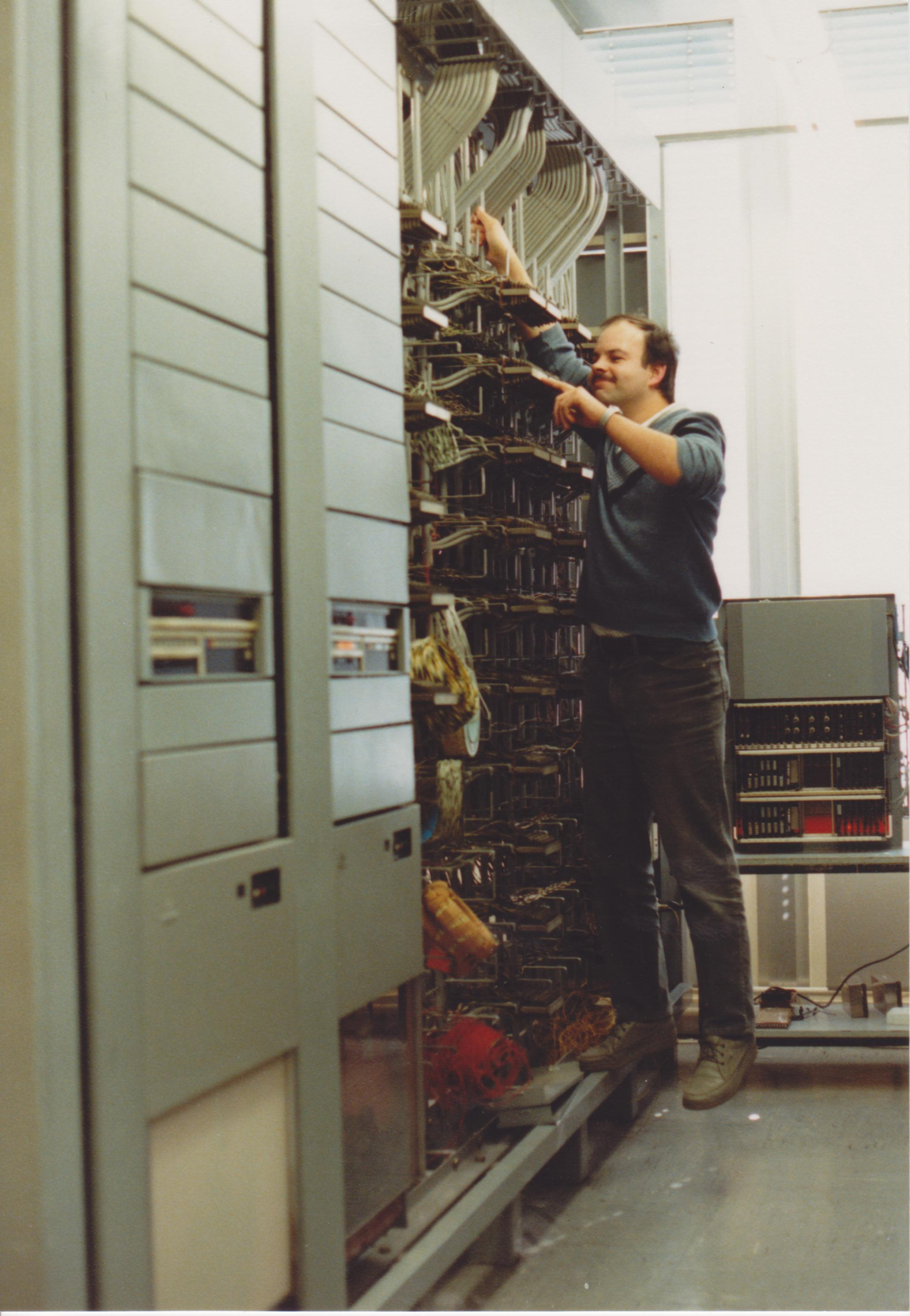

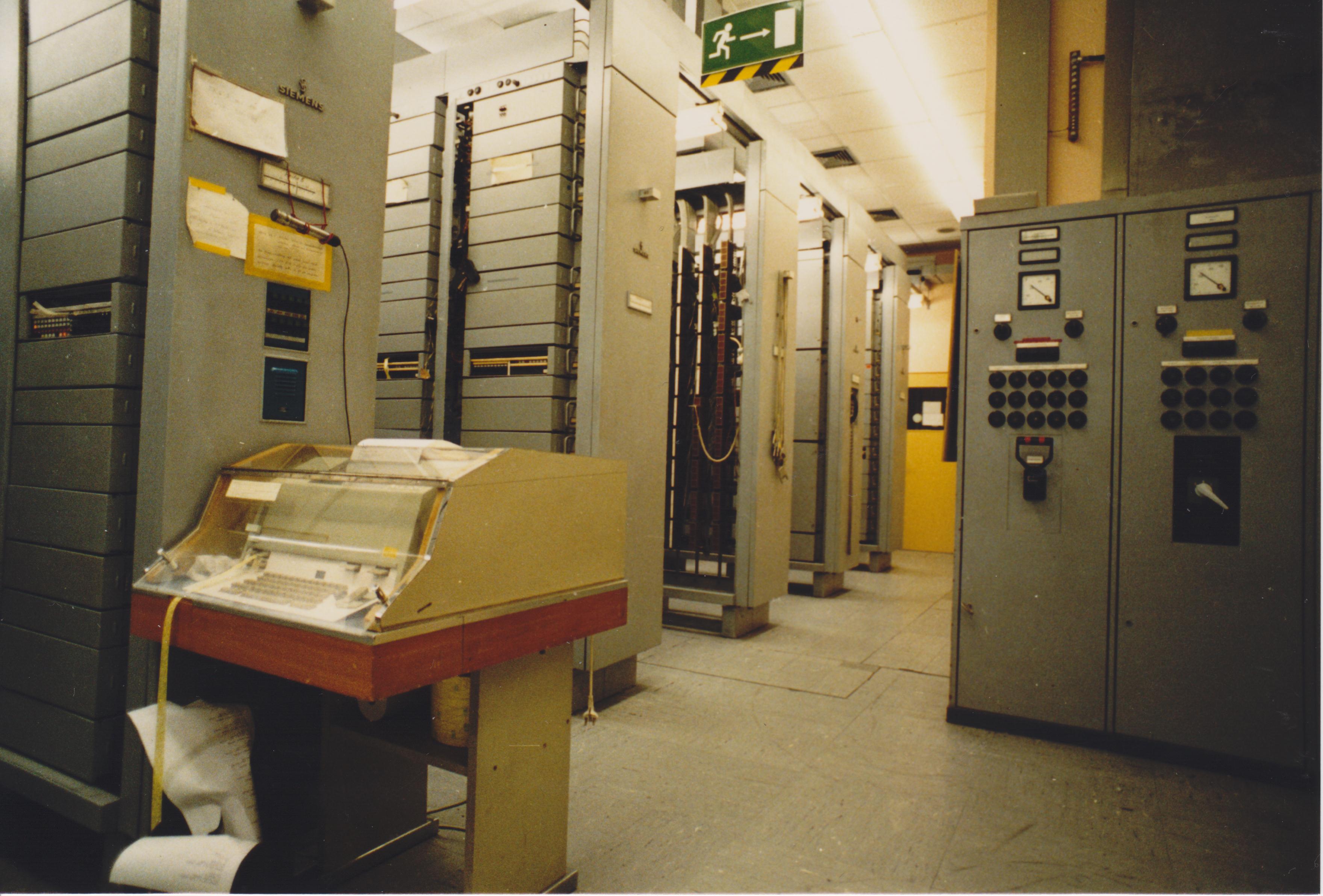

Zwei Fotos aus der Technik-Abteilung, kann leider keine Infos dazu geben:
