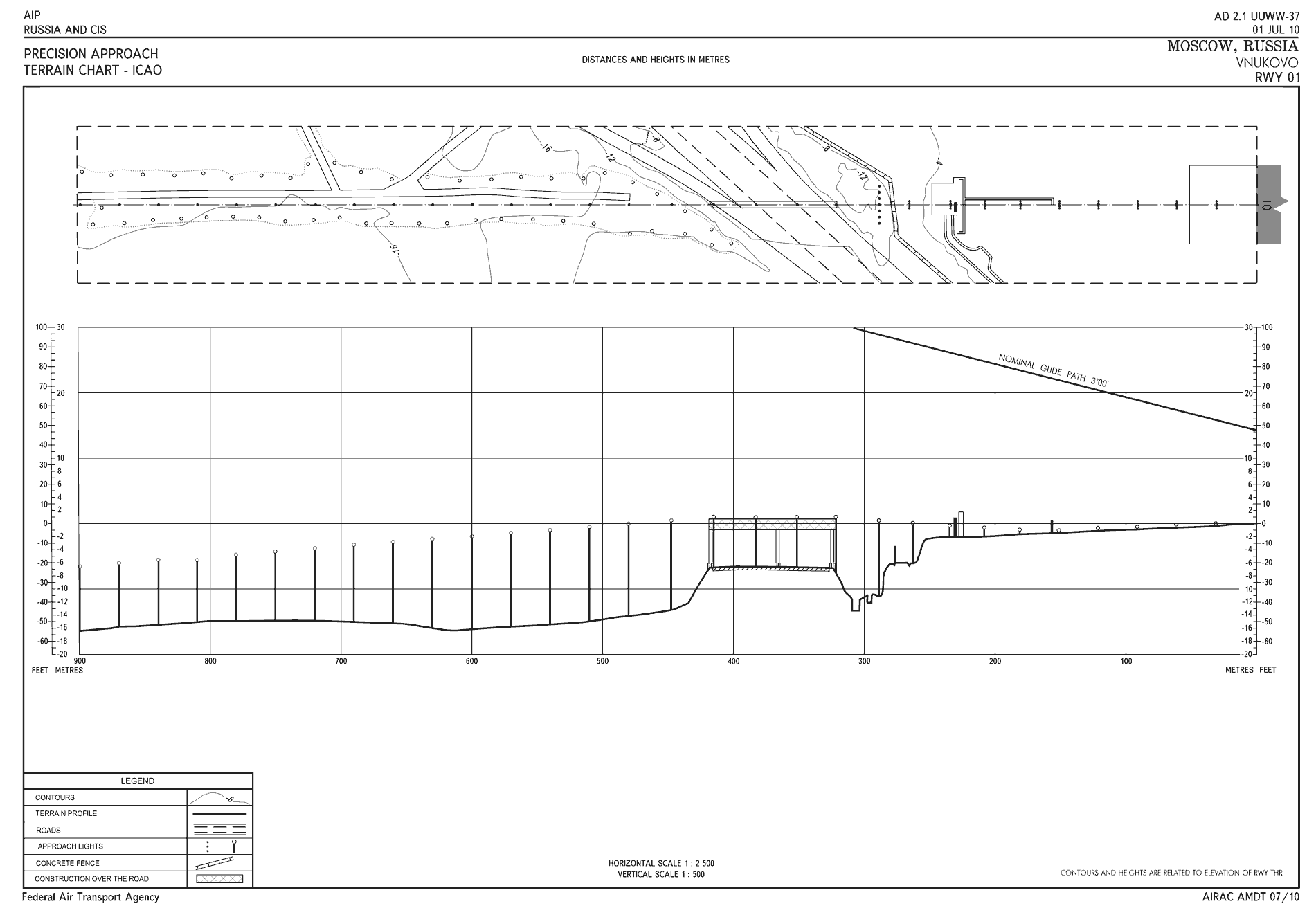

hier das Relief von VKO

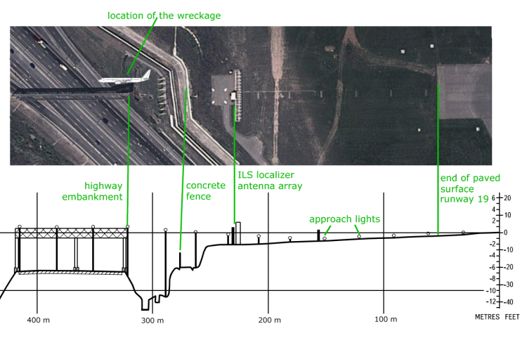

Also, der Zeichnung nach zu Urteilen, wenn das so angelegt wurde, dann ist das fast vorsätzlich.....vorsichtig formuliert.

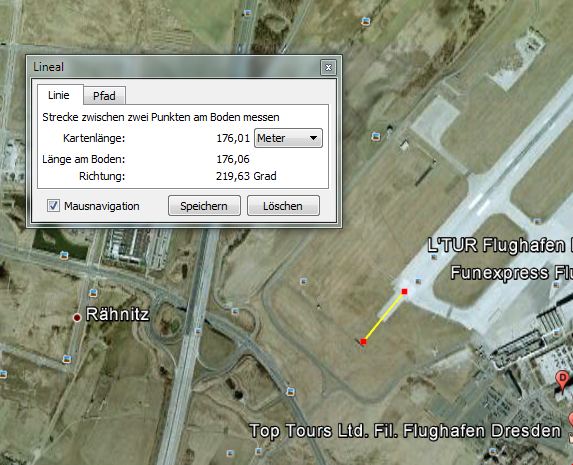

Ist bei uns die gleiche Entfernung, ab 176 m nach Ende der Bahn geht es Abwärts , da steht nur noch das ILS was einen abhält . Zu DDR Zeiten stand am Ende der Bahn mal ein Auffangnetz - da wurde dann auch die eine oder andere MIG weggefangen !
Der Flieger musste sich ja förmlich in die Autobahn bohren, wenn der voll gewesen wäre - nicht auszudenken.

Diese Geländeeinschnitte, meist für Straßen, haben schon sehr viele Flugzeuginsassen getötet, auch bei geringen Geschwindigkeiten. Leider scheint man nicht daraus lernen zu wollen.
In Verlängerung der Pistenachsen muß man Straßen großzügig über mehrere Hundert Meter Breite "übertunneln", um diese völlig überflüssigen Katastrophen zu vermeiden.
Solange die ICAO das nicht einmal "empfiehlt", wird sich absolut gar nichts tun. Fluggesellschaften und Hinterbliebene müßten massiv auf fahrlässige Flughafenplanung klagen, um die Sache endlich in Bewegung zu bringen.
