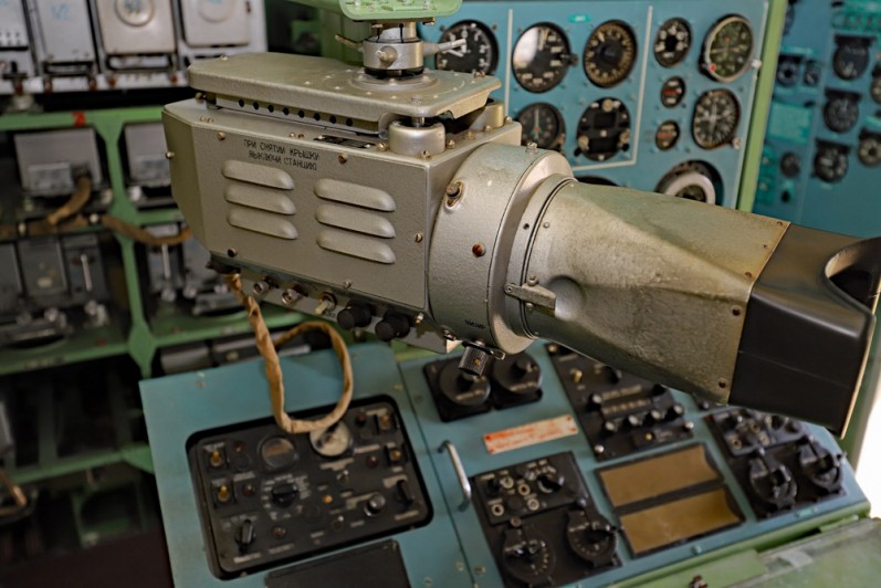

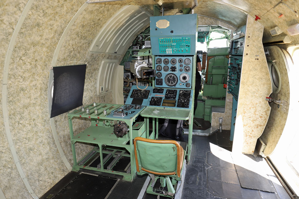

Im Museum der Fernflieger im ukrainischen Poltawa kann man eine Tu-134UB-L besichtigen. Hier ein paar Innenaufnahmen des einzigen in diesem Flugzeug vorhandenen bzw. erhaltenen Ausbildungsplatzes. Ein anderes Flugzeug von diesem Typ irgendwo museal zugänglich ist mir nicht bekannt. Die Kabine ist ansonsten leergeräumt aber die Ausstattung ist noch vorhanden.
Kann mir jemand erklären was dort zu sehen ist, was man dort ausbilden kann?

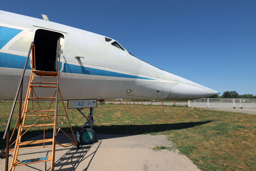

Was da in Poltawa steht, ist wahrscheinlich die 1982 gebaute Tu-134UBL mit der Seriennummer 64670, aka CCCP-64670, aka UR-64670 mit der Rumpfnummer 42.

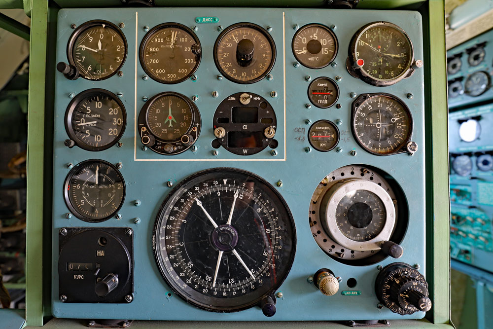

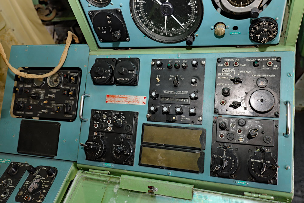

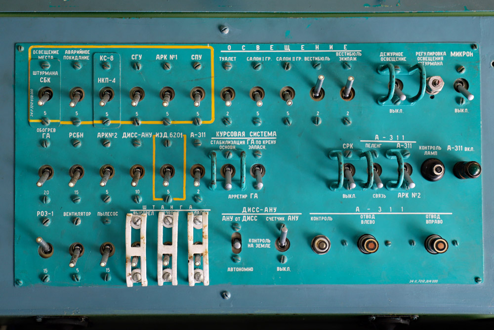

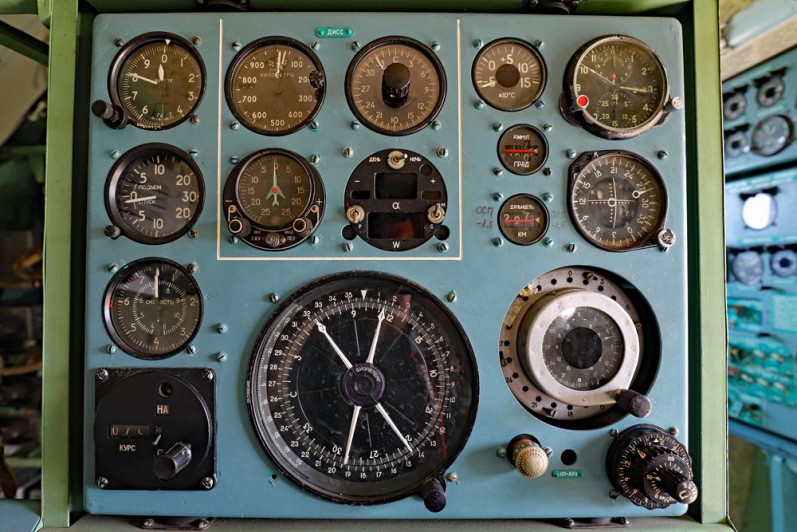

Auf den Fotos ist hauptsächlich der Arbeitsplatz des Navigators zu sehen. Ich erkenne da die Anzeige- und Bediengeräte des Doppler-Navigationssystems DISS sowie des Navigationssystems für den Nahbereich RSBN.

Kilo Mike Sierra hat geschrieben:Auf den Fotos ist hauptsächlich der Arbeitsplatz des Navigators zu sehen. Ich erkenne da die Anzeige- und Bediengeräte des Doppler-Navigationssystems DISS sowie des Navigationssystems für den Nahbereich RSBN.
Ja, das ist das was mich dazu interessiert. An einem Feld steht ja DISS dran aber wo hast du das RSBN erkannt? Vielleicht könntest du deine Ausführungen dazu etwas erweitern, würde mich sehr freuen, Danke. Beispielsweise die Frage was der angehende Navigator dort real macht, also stellt er einen Kurs ein und der Pilot fliegt dann so. Denn für mich ist das ein reiner Trainer, also nix mit Lizenzerhalt oder so.
Was diese konkrete U-BL hier im Museum betrifft, die gehörte ursprünglich nach Priluki zu den Tu-160. Da gab es einige wenige davon. Ursache war das Schulungssystem der strategischen Fernfliegerkräfte. Für Tu-160 gab es da nichts, kein Ausbildungstruppenteil oder ähnliches. Das musste alles in Priluki gemacht werden.

Ich stelle hier mal eine provisorische Arbeitszeichnung eines Kabinenplanes zur Diskussion. Berücksichtigt sind die Raumaufteilung mit Trennwänden und dem Rumpfspant an den Notausstiegen, Fenster, Türen, die Notausstiege selbst, das WC und erste Einzeichnungen von Arbeitsplätzen.
Nummer 3 - das wäre dann der Navigator
Nummer 4 - hier ist noch Platz für ein Mitglied der Crew (fehlt doch bestimmt noch einer?)
Die roten Punkte mit den Fragezeichen, also da vermute ich 1 Fenster gleich 1 Arbeitsplatz, an den beiden Notausstiegen auf der Tragfläche hat vielleicht niemand gesessen aus Havariegründen.

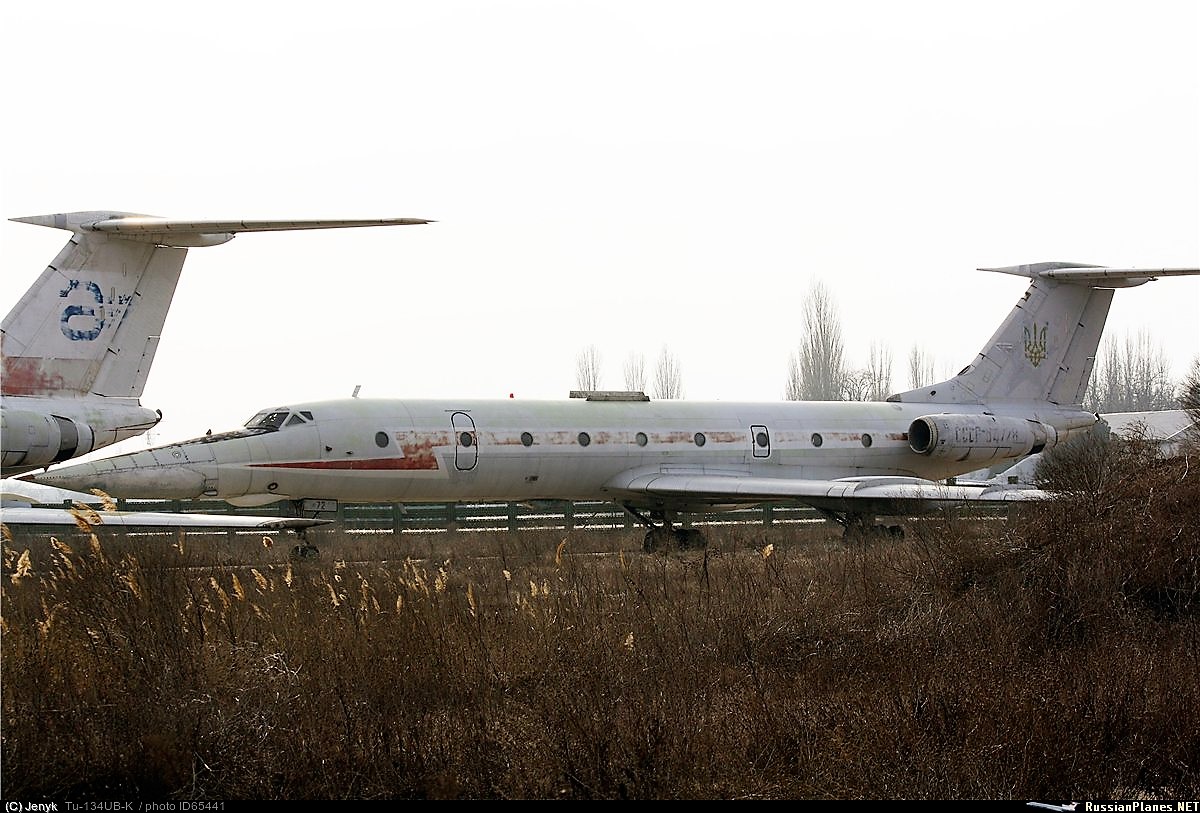

- eine "UB-K" fand sich in Nikolajew mit einem letzten (traurigen) Bild von 2013 und in der Folge zerschnitten Interessant dazu: 1982 als UB-L in Dienst gestellt als CCCP-64728, wurde sie 1983 umgebaut zur UB-K mit der Bordnummer 72, und kam erst 1994 nach Nikolajew (nach russianplanes)
Unterschiede
DieTu-134UB-K unterschied sich merklich vom Standard-UBL. Sie verfügte bereits über ein echtes PNA-Radar und die Ross-1-Antenne wurde nach unten versetzt und schloss die Verkleidung der Tu 134A.
Unter dem zentralen [Rumpf?] befand sich ein Container I-098 - eine Simulatorrakete X-22M zur Übung der Zielerfassung. Stattdessen hätte auch [ein anderes System eingesetzt werden können], aber gemäß der Vereinbarung der SIA-2 wurden es nicht platziert.
Unter dem Rumpf vor dem Flügel war eine Verkleidung aus OPB-15T mit optischem und Fernsehvisier aus der Tu-22MZ angebracht.
Im Heckteil befand sich eine Kamera AFA-BAF-40R.
Zur Ausrüstung gehörte ein Langstrecken-Navigationssystem RSDN A-723.
In der Kabine befand sich ein Übungsplatz, an dem die Kadetten die Zielerfassung und das Startverfahren des Flugkörpers übten ...
Der Text ist etwas kauderwelsch, die Grundaussage erkennbar.

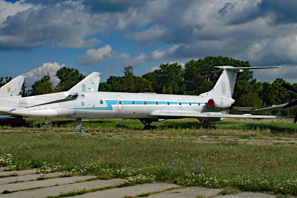

Auf dem folgenden Foto eine weitere museale UB-L, im Museum Kiew. Innenaufnahmen davon sind mir nicht bekannt aber die wird vermutlich leer geräumt sein. War (2008) meine erste Begegnung mit diesem Fluggerät.

historienquax hat geschrieben:Ja, das ist das was mich dazu interessiert. An einem Feld steht ja DISS dran aber wo hast du das RSBN erkannt?
Bin mehr der Fachmann für die Bodenseite, aber meiner Meinung nach sind die 3 markierten Anzeigen für das RSBN
1 = AZIMUT (Winkel zum RSBN) in Grad
2 = Entfernung zum RSBN in km
3 = kombinierte Anzeige RSBN und PRMG
