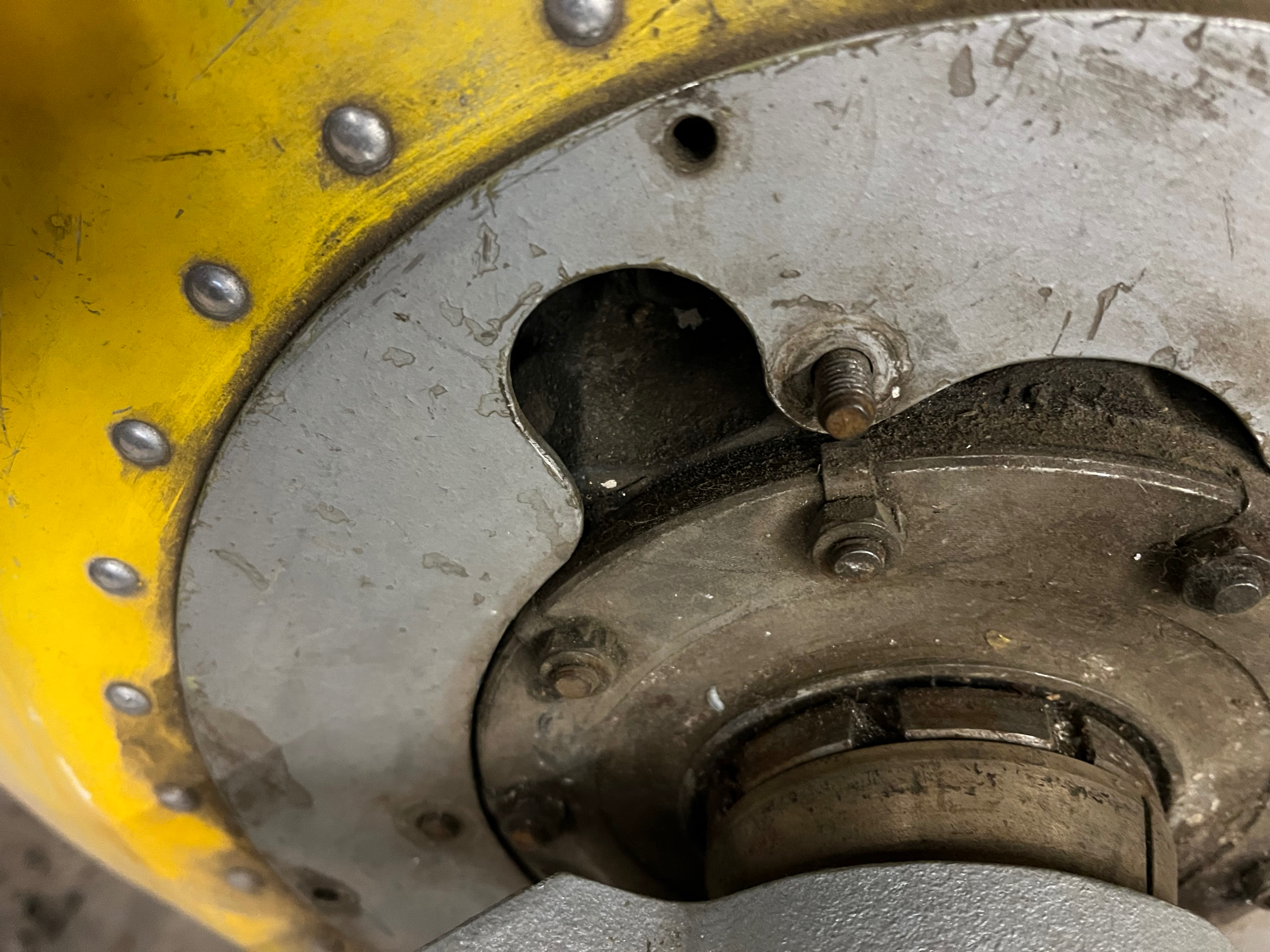

So , ich habe letztes Wochenende mal gemessen , der Durchmesser der Stehbolzen vorn am Planetengetriebe beim Propeller ist 7 mm .
Wurden da wirklich Stehbolzen mit einem M7 Gewinde verbaut ?
Warum dann aber nicht am Geräte Getriebe hinten ?
Hier noch ein Bild davon .
Dummerweise habe ich den Motor selber aus der Z-37 ausgebaut , aber auf diese Schrauben / - Größe habe ich nicht geachtet . Nun ist guter Rat teuer .

Da würde ich doch mal die folgende Idee einflechten mit Bezug zu der damaligen Sonntagsfrage :Fishbed792 hat geschrieben:... Dummerweise habe ich den Motor selber aus der Z-37 ausgebaut , aber auf diese Schrauben / - Größe habe ich nicht geachtet . Nun ist guter Rat teuer . ...
viewtopic.php?f=95&t=1585&hilit=Verein+Kyritz&start=10
Die Agrarflugkollegen dort schrauben doch seit Jahrzehnten ...- deswegen, einfach mal fragen (oder hinfahren
)https://agrarflug-kyritz.de/
Viel Erfolg!

Hallo sollte es M7 sein so hätte es als Regelgewinde eine Steigung von 1,0. somit sollte ewenn man eine Schraube M6 anhält die Gewindeflanken beidseits sauber miteinander kämmen. Ist das nicht der Fall ist es was zölliges.
