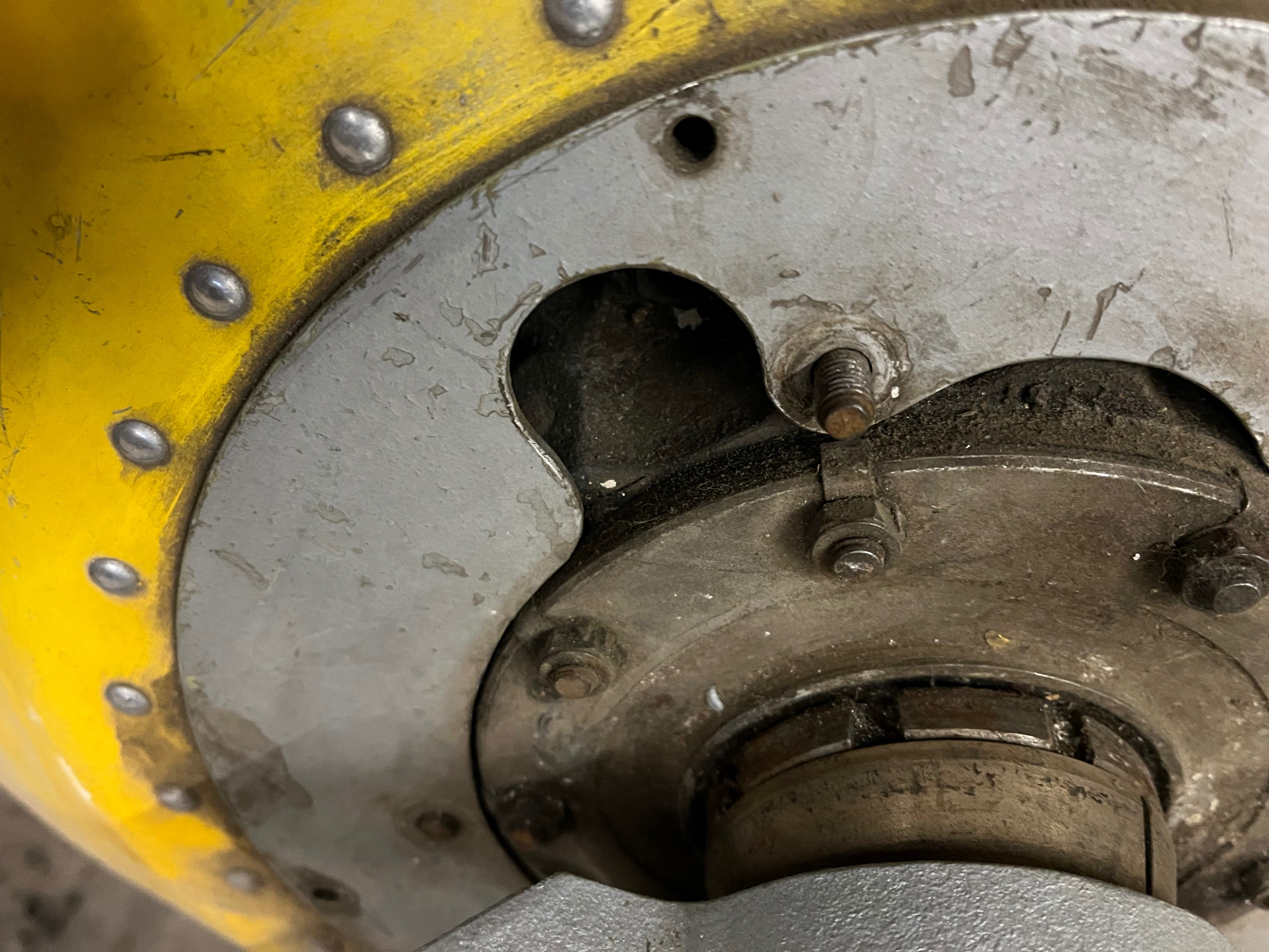

Hallo ,
Für Ausstellungszwecke bin ich an einem Sternmotor M462 beschäftigt .
In den letzten Tagen wollte ich verschiedene Anbauteile montieren .
Bei der gelben Abdeckung unter dem Propeller bin ich nicht weiter gekommen . Dieses Blech konnte ich nicht festschrauben .
Weder eine Mutter mit M 6 noch mit M 8 Gewinde passten .
Was ist das für ein Gewinde , metrisch M 7 oder was zölliges ?
Wer kann mir da helfen , mit entsprechenden Muttern ?
Hat eventuell noch jemand ein Transportgestell für diesen Sternmotor zu liegen ?
MfG Jürgen

Hallo Fishbed792, eine gute Frage zu einer guten Aktion.
Nun kenne ich aus meiner (verflossenen) Grundausbildung, daß es nicht nur "ein" metrisches Gewinde gibt - noch ISO oder DIN ..., ich erinnere mich auch an ein Withworths z.B. ...
Wer weiß, was man seinerzeit verbaut hat,
hinterlege doch mal Dein Problem mit paar Detailbildern zur Anschaulichkeit

Ungelesener Beitragvon Fishbed792 » Sa 1. Feb 2025, 22:32
So , ich habe letztes Wochenende mal gemessen , der Durchmesser der Stehbolzen vorn am Planetengetriebe beim Propeller ist 7 mm .
Wurden da wirklich Stehbolzen mit einem M7 Gewinde verbaut ?
Warum dann aber nicht am Geräte Getriebe hinten ?
Hier noch ein Bild davon .
Dummerweise habe ich den Motor selber aus der Z-37 ausgebaut , aber auf diese Schrauben / - Größe habe ich nicht geachtet . Nun ist guter Rat teuer .

Hallo sollte es M7 sein so hätte es als Regelgewinde eine Steigung von 1,0. somit sollte ewenn man eine Schraube M6 anhält die Gewindeflanken beidseits sauber miteinander kämmen. Ist das nicht der Fall ist es was zölliges.
