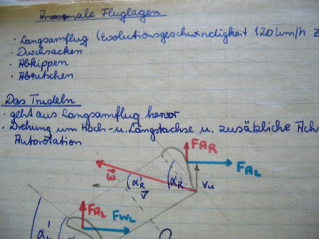

In meinen Aufzeichnungen habe ich dies gefunden , siehe Foto . Die Evolutionsgeschwindigkeit ist also der langsamste Flug der möglich ist. Danach reisst dann wohl die Strömung an den Flächen ab , es kommt zum Durchsacken , Abkippen und Abrutschen . Deshalb wird wohl auch in meinem Aufzeichnungshefter das Trudeln gleich darauf behandelt " ...geht aus Langsamflug hervor " . Ich denke mal , daß die Evolutionsgeschwindigkeit nicht unbedingt langsam im Allgemeinen zu sehen ist , sonder " langsam " zu jeder Flugfigur bzw. Manöver.
Denn Fakt ist , man kann ein Flugzeug auch mit hoher Geschwindigkeit überziehen ( Kurvenflug mit grosser Schräglage ).

Wenn bei der "Evolutionsgeschwindigkeit" das Abkippen und Durchsacken beginnt, dann ist das mit an Sicherheit grenzender Wahrscheinlichkeit die Stall Speed. Somit kann ich meine VLS-Theorie gleich wieder streichen.
Wie in aller Welt ist man in diesem Zusammenhang auf den phantasieanregenden Begriff "Evolution" gekommen?
Ist das möglicherweise ein Übersetzungsfehler aus dem Tschechischen?
