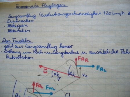

aber ein Strömungsabriss bei zu geringer Geschwindigkeit ist doch warscheinlicher als einer bei hoher, oder?
Strömungsabriss
Ja, das ist generell richtig, weil langsames Fliegen hohe Anstellwinkel erfordert. Somit ist man im Langsamflug deutlich näher am kritischen Anstellwinkel als beim schnellen Fliegen.

In meinen Aufzeichnungen habe ich dies gefunden , siehe Foto . Die Evolutionsgeschwindigkeit ist also der langsamste Flug der möglich ist. Danach reisst dann wohl die Strömung an den Flächen ab , es kommt zum Durchsacken , Abkippen und Abrutschen . Deshalb wird wohl auch in meinem Aufzeichnungshefter das Trudeln gleich darauf behandelt " ...geht aus Langsamflug hervor " . Ich denke mal , daß die Evolutionsgeschwindigkeit nicht unbedingt langsam im Allgemeinen zu sehen ist , sonder " langsam " zu jeder Flugfigur bzw. Manöver.
Denn Fakt ist , man kann ein Flugzeug auch mit hoher Geschwindigkeit überziehen ( Kurvenflug mit grosser Schräglage ).

Wenn bei der "Evolutionsgeschwindigkeit" das Abkippen und Durchsacken beginnt, dann ist das mit an Sicherheit grenzender Wahrscheinlichkeit die Stall Speed. Somit kann ich meine VLS-Theorie gleich wieder streichen.
Wie in aller Welt ist man in diesem Zusammenhang auf den phantasieanregenden Begriff "Evolution" gekommen?
Ist das möglicherweise ein Übersetzungsfehler aus dem Tschechischen?

Wahrscheinlich lag der Begriff nahe an " REVOLUTION " und das war ja ein sehr gängiger Begriff zu dieser Zeit !!!!!!!!!!!!!
Strömungsabriss
Revolutionsgeschwindigkeit würde in der Tat besser passen. Schliesslich kommt es beim Strömungsabriss zu revolutionären Veränderungen der Flugeigenschaften.
