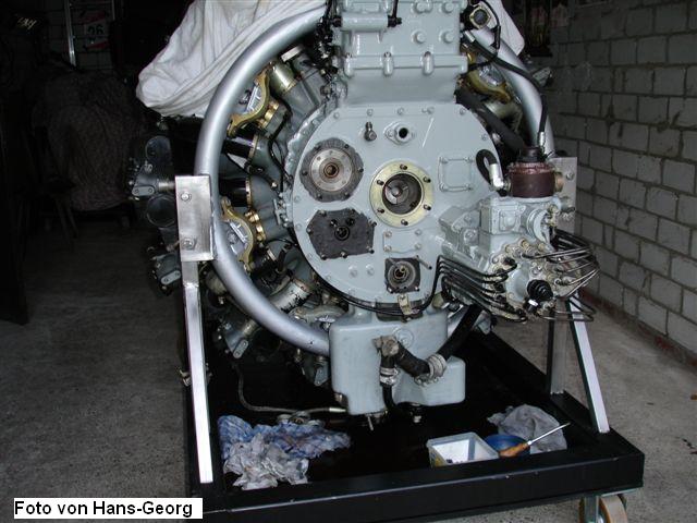

Möchte gerne noch ein paar Bilder einstellen
zu dem Foto das ist der Motor von Hinten ohne hintere Oelpumpe / Anlasser / Lichtmashiene und Hydraulikpumpe
habe die Aggregate abgebaut damit mann sie besser mit Farbe behandeln kann

Das ist der Motor vor der " Winterpause " so mitte Dezember
wate jetzt auf die warmen Tage die da ja auch bald kommen werden damit es weiter gehen kann
denn Arbeit ist da noch einiges dran
Bis bald einmal wieder
Hans-Georg
