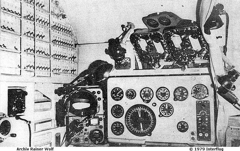

ich habe mal in meinen Ausbildungsunterlagen gewühlt. Thomas, kannst Du beschreiben, wo in diesem Cockpit der IL18 sich die von Dir beschriebenen Geräte befinden?
Cockpit IL-18

Sorry, habe mal Bernds ehemaligen Arbeitsplatz hier eingestellt.
Navigator-Platz IL-18

Romeo Victor hat geschrieben:Sorry, habe mal Bernds ehemaligen Arbeitsplatz hier eingestellt.
Sieht doch ganz gut aus :lol:

Hallo Bernd, meinte damit nur, dass es nicht zum eigentlichen Thema passte. Ansonsten ist der Arbeitsplatz des Navis in der 18 schon interessant. :!:
