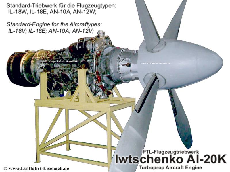

Hier soll zum Turboprop-Triebwerk Iwtschenko/Progress AI-20 geschrieben werden.
Вот турбовинтовых Ивченко / Прогресс АИ-20 можно записать.
PTL-Triebwerk AI-20 / двигатель АИ-20

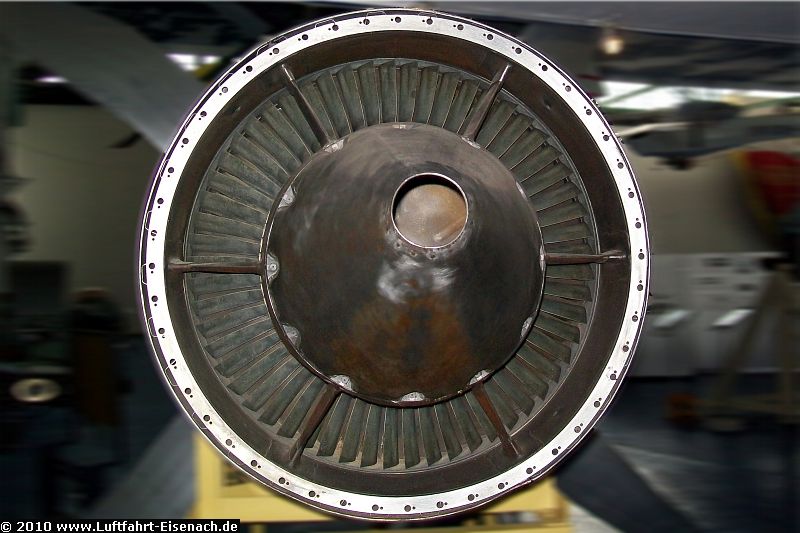

Unterscheidungsmerkmale
Ich habe nun ein äusserliches Unterscheidungsmerkmal gefunden.
Im Bild sieht man diesen Kegel, der beim AI-20K Stumpf endet. Beim AI-20M ist dieser Spitz ausgeführt.
Теперь я нашел внешняя отличительная особенность.
На картинке вы можете видеть этого конуса, который заканчивается на АИ-20К пень. АИ-20М это шпиц выполняется.
