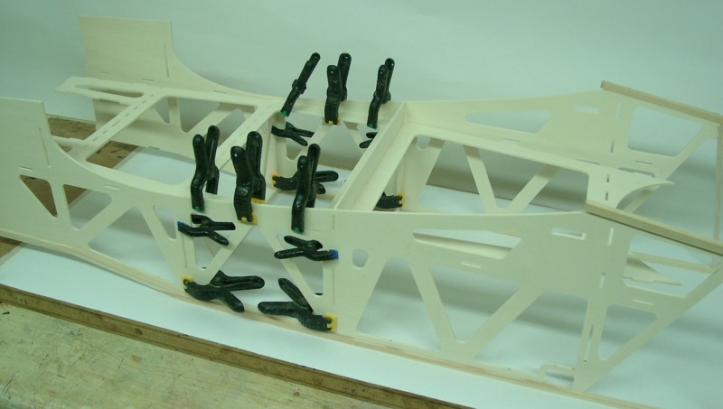

Nun geht es weiter mit dem Rumpf: Beide Leitern werden auf dem Rücken liegend zu einem Kasten verbunden. Wenn alle Teile dran sind, ergibt sich ein torsionssteifes Bauteil.
Während der ganzen Zeit bleibt der Block auf der Helling, damit kein Drehwurm drin ist.
Im letzten Bild sieht man schon den Brandspant mit den Einschlagmuttern für die Triebwerkshalterung.

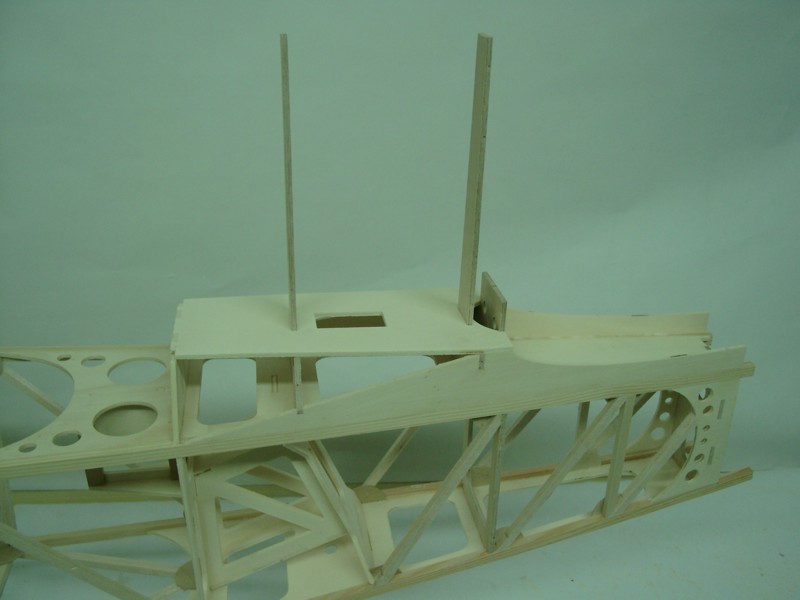

Jetzt geht es an das andere Ende des Rumpfes. Im Original geht es hier relativ einfach zu. An der Gitterstruktur sind das Heckfahrwerk, das Seiten- und Höhenleitwerk angeschlagen. Im ersten Moment war ich erstaunt, mit welchen kleinen „Bölzchen“ das geschieht. (hier Heckfahrwerksbein und Leitwerksaufnahme; alle Detailbilder zeigen die DM-SNT vor der Restaurierung)
In Holz muss man ein wenig anders denken, weil die Festigkeit dieses Werkstoffes nicht an Stahl heranreicht. Es geht darum mit möglichst wenig Gewicht die Kräfte in die Gesamtkonstruktion einzuleiten. Dazu verwende ich verschiedene Holzarten, das leichte Pappelsperrholz für verkastete Konstruktionsteile und 3mm Birkenflugzeugsperrholz für die Teile, bei denen es auf absolute Festigkeit ankommt.
Hier sieht man das eingebaute Heckteil. Auf die beiden stehenden Spanten wird das Seitenleitwerk aufgefädelt. Das Höhenleitwerk wird später mit 2 Dübeln vorn gehalten und hinten über ein T-Stück verschraubt. Dazu erzähle ich mehr, wenn es soweit ist.

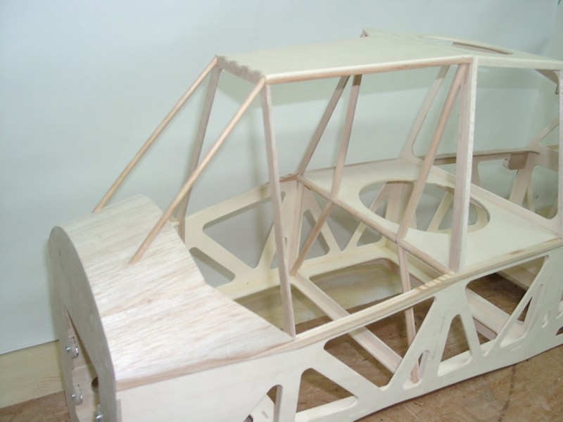

Der nächste Arbeitsschritt ist der Rumpfrücken. Auch hier verstrebe ich lieber im Kreuzverband.

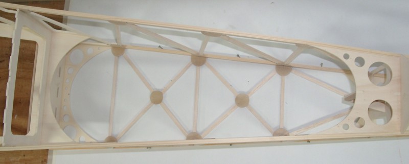

Weiter geht es mit der oberen Beplankung des Instrumentenbrettes und der Verschönerung des Kabinenspantes. Ich möchte hier später einen Piloten an seinen adäquaten Arbeitsplatz setzen, darum werden die Streben mit einem Halbrundstab aufgedoppelt und somit Rohre simuliert.
Von der grünen Plane habe ich Originalmaterial herumzuliegen, über den Sitz muss ich mir noch Gedanken machen…
