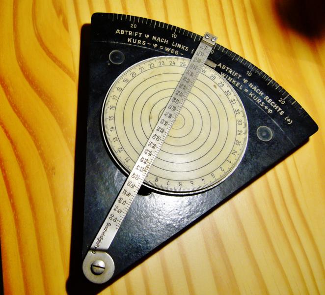

Ungelesener Beitragvon max0685 » Sa 5. Jan 2013, 20:52
Ich habe da noch einen älteren Rechner zur Windberechnung, kennt jemand die genaue Typenbezeichnung? Auf dem Gerät ist keine Bezeichnung zu finden.

Re: Navigationsrechner
Ungelesener Beitragvon Flieger Bernd » Sa 5. Jan 2013, 21:23
max, das ist ja ein Urvieh Bild

Beiträge: 5184
Ungelesener Beitragvon Kilo Mike Sierra » Fr 15. Mär 2013, 16:28
max0685 hat geschrieben:Ich habe da noch einen älteren Rechner zur Windberechnung, kennt jemand die genaue Typenbezeichnung? Auf dem Gerät ist keine Bezeichnung zu finden.
Da kann eigentlich nur noch Klaus Petzold weiterhelfen. Ich werde 'mal versuchen, mit ihm Kontakt aufzunehmen.
