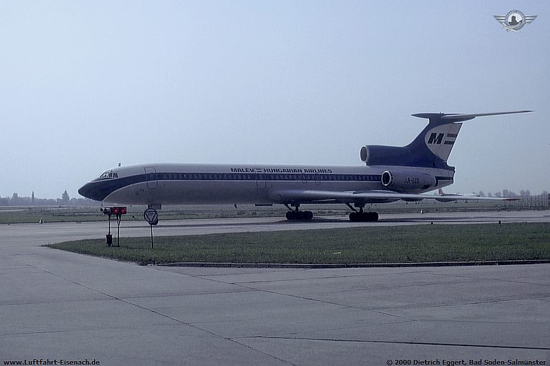

Immerhin gibt es noch eine Tu-154B mit deutscher "Zulassung" - die ex HA-LCB der Malév. :wind:
Tupolew TU-154-B2 by the.beaglesnoop, on Flickr
Re: Zulassung der Tupolew TU-154M in der BRD
Ungelesener Beitragvon EA-Henning » So 7. Jun 2015, 11:19
Das Bild im Beitrag von KMS ist leider verschwunden, deshalb hier ein Foto aus der aktiven Zeit der HA-LCB.
HA-LCB ist eine frühere Basisvariante der TU-154. Erkennbar an der unterschiedlichen Größe der Notausstiege über der Tragfläche. In dieser Form nur bei TU-154 und TU-154A vorhanden. Ab der TU-154B hatten alle Notausstiege die Größe der hinteren Notaustiege der früheren Versionen. HA-LCB wurde um 1980 zu einer TU-154B-2 umgebaut. Die Maschine besitzt trotzdem keine zusätzliche Tür vor den Triebwerken. Das Flugzeug rollt hier im September 1974 auf dem Flughafen Berlin-Schönefeld.
