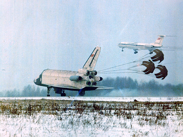

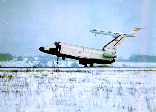

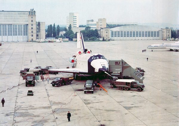

Mit hat am Buran-Konzept imponiert, daß er sowohl bemannt als auch unbemannt eingesetzt werden konnte. Für die letztere Einsatzvariante verfügte der Orbiter über ein Autoland-System, ähnlich wie in der Verkehrsluftfahrt. Dieses ermöglichte autonome voll-automatische Landungen, was auch mehrfach demonstriert werden konnte (u.a. zum Abschluß des ersten und leider einzigen Orbitalfluges).
Irgendwo habe ich gelesen, daß der Buran-Autopilot nicht nur automatisch landen konnte, sondern auch intelligent genug war, um bei Bedarf ein Fehlanflug-Manöver ("Durchstarten") einzuleiten. Dies geschah bei einem der atmosphärischen Testflüge mit dem OK-GLI Prototypen, als der Autopilot-Computer im Endanflug feststellte, daß die Seitenwindkomponente für eine automatische Landung zu hoch war. OK-GLI hatte ja vier Turbojet-Triebwerke (s.o.). Ob das auch mit den zwei Triebwerken der Serienausführung funktioniert hätte, weiß ich nicht.

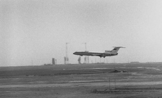

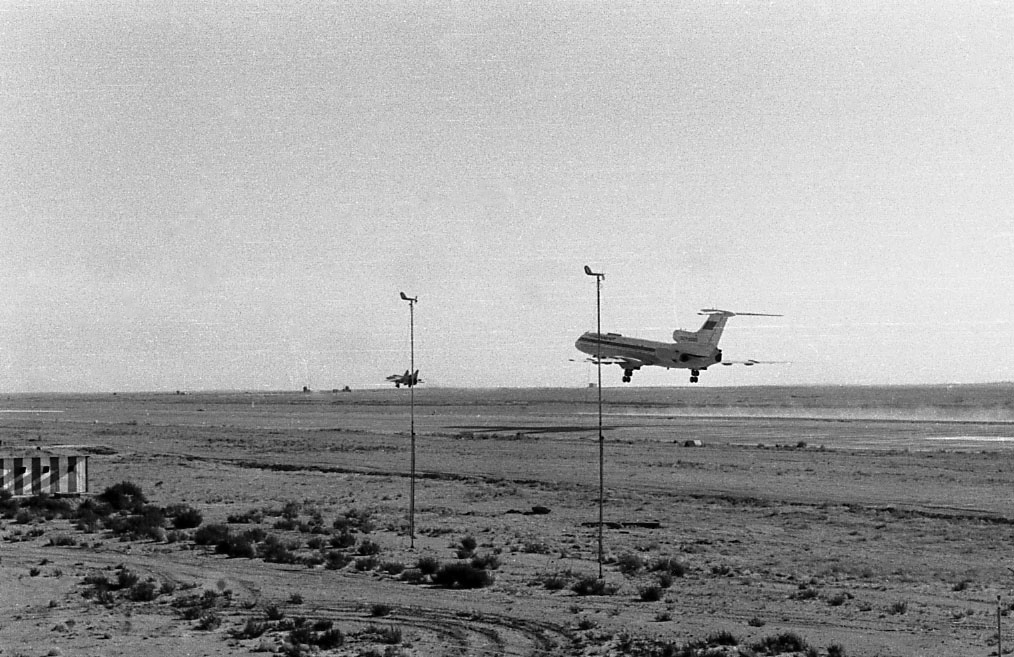

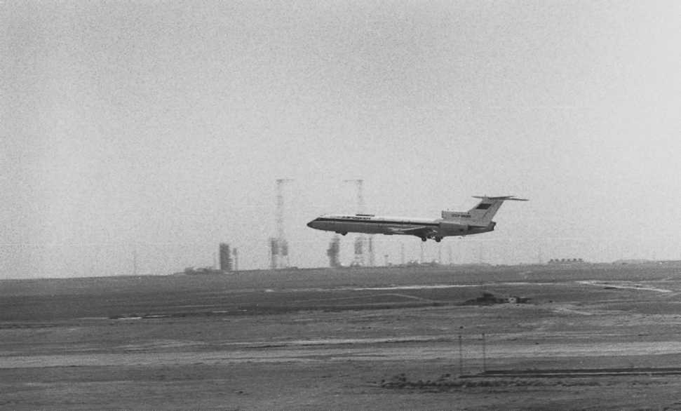

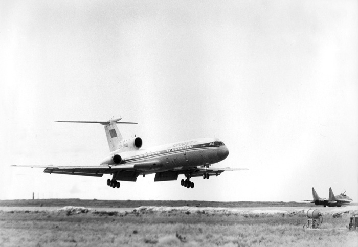

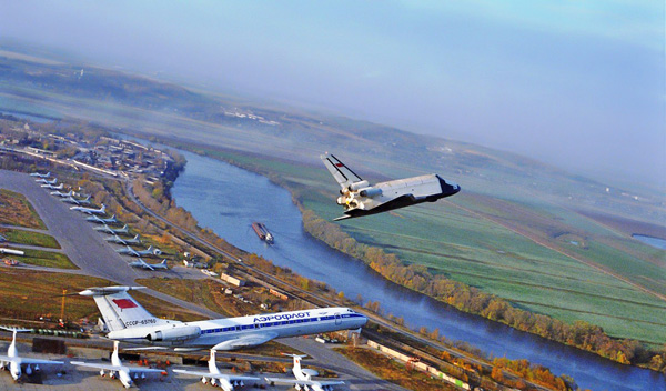

Für die Entwicklung eines automatischen Landeverfahrens für den Buran sowie wohl auch zum Besatzungstraining wurden ingesamt 3 (Dimitri Komissarov) Tu-154LL verwendet. Die Tupolew TU-154 wurde ausgewählt, weil sie in Sachen Gewicht und Abmessungen in etwa dem MTKC-System entspricht.
Im Cockpit war der rechte Pilotenplatz mit den Bedienelementen des Burans ausgerüstet. Zwei Maschinen verfügten über das vollständige Landessystem des Burans und waren in der Lage, vollautomatische Landungen durchzuführen.
Im Gesamtprogramm "Buran" wurden auf der Tu-154LL Flotte rund 200 Flüge durchgeführt.
Die TU-154LL ist kein bestimmter Serientyp, auch wenn das diverse Quellen sugerieren, und es kann sich dabei um jede TU-154-Variante handeln. "LL" steht für "Letayuschchaya Laboratoriya", was soviel wie fliegendes Labor bedeutet, mit dem man Erprobungen von Komponenten oder Verfahren durchführt.

EA-Henning hat geschrieben:Für die Entwicklung eines automatischen Landeverfahrens für den Buran sowie wohl auch zum Besatzungstraining wurden ingesamt 5 Tu-154LL verwendet.
Re: Die sowjetische Raumfähre МТКС ("Buran")
LL ist eigentlich keine Typenbezeichnung, sondern ein Verwendungszweck. Die Literatur ist jedoch voll davon.
Im Verlaufe des Buran-Programmes wurden drei Serien-Tu-154 der Aeroflot zu fliegenden Flugsimulatoren und Avionics-Erprobungsträgern umgerüstet:
- Tu-154B CCCP-85024
- Tu-154B CCCP-85083
- Tu-154B-1 CCCP-85108
Quelle: Dmitriy Komissarow, "Tupolev Tu-154 - The USSR's Medium-Range Jet Liner", 2007
Fliegender Flugsimulator bedeutet hier, daß diese Flugzeuge mit einem elektronischen Flugsteuerungssystem ("Fly-by-Wire") ausgestattet waren, das den Tu-154 auf Knopfdruck annähernd das Flugverhalten des Buran-Orbiters verleihen konnte. Um den steilen Sinkflug des Buran-Orbiters zu ermöglichen, flogen diese Tu-154 mit teilweise ausgefahrener Schubumkehr.
Zum Training der STS-Astronauten verwendete die NASA Geschäftsreiseflugzeuge vom Typ Grumman Gulfstream II, die ebenfalls zu fliegenden Flugsimulatoren umgebaute worden waren und als sogenannte Shuttle Training Aircraft (SCA) auch mit aktivierter Schubumkehr flogen.
Mit Hilfe der Tu-154 wurden 16 Varianten des Anflug- und Landesystems erprobt (ALS). Sieben davon wurden schließlich auf dem Buran-Prototypen OK-GLI (der mit den vier AL-31/AL-31F Marschtriebwerken) getestet. Die endgültige Variante des ALS wurde dann mit Hilfe der Tu-154 Versuchsflugzeuge perfektioniert.
Insgesamt hat es mehr als 280 Buran-Testflüge mit den drei Tu-154 gegeben.

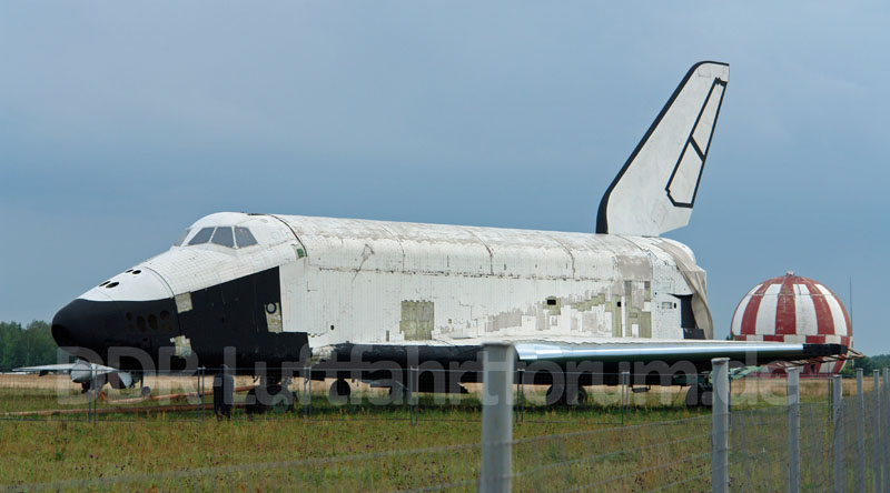

Buran in Schukowski im August 2012

Übrigens flog in Shukowskije über der Buran zur Tarnung immer eine TU-134, daneben MiGs oder Suchojs. Scheint funktioniert zu haben.
Wie funktionierte diese Art von Tarnung?
