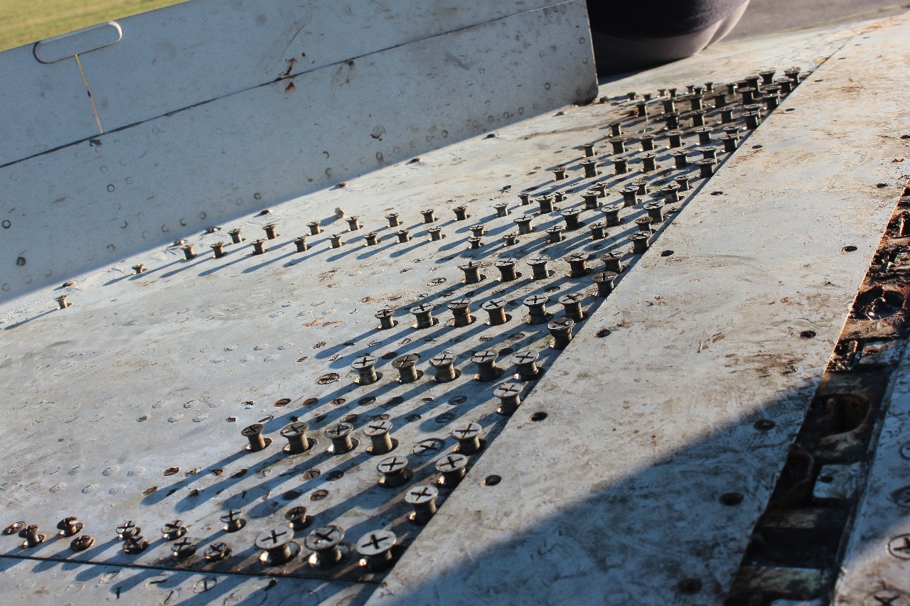

Mal eine nette Einfügung:
Vergangenes Jahr wurde eine vom Museum Kunovice "gerettete" TU-154M der Tschech. Regierung in Prag zerlegt und im Herbst dann per Schwerlast nach Kunovice gebracht.
Auch hier - und deswegen die Einfügung - gefühlte Millionen Schrauben >grins<
Noch viel mehr dazu auf der Seite: http://www.museum-kunovice.cz/great-fli ... sh/#f2-jpg
Es ist die große Schwester, von daher dürfen es auch paar mehr (Schrauben) sein.

Wahnsinn! Das sind zwei TU-154M mit Baujahr 1996 und 2000!
Beiträge: 5611
x 334
x 1211
Re: TU-134A(N) // C/N: 2351607 // CCCP-65745 // MfS (Aeroflot)
Ungelesener Beitragvon bluemchen » Mi 29. Mär 2017, 20:31
Ja ja - und dann kommt ja noch etwas, wenn man alle Schrauben, Bolzen ... raus hat:
1.) Nichts durcheinander bringen und
2.) Das Zusammenschrauben ... wieder mit diesen Millionen Schrauben
pfffffffffffffffffff
Deswegen alle Achtung!
