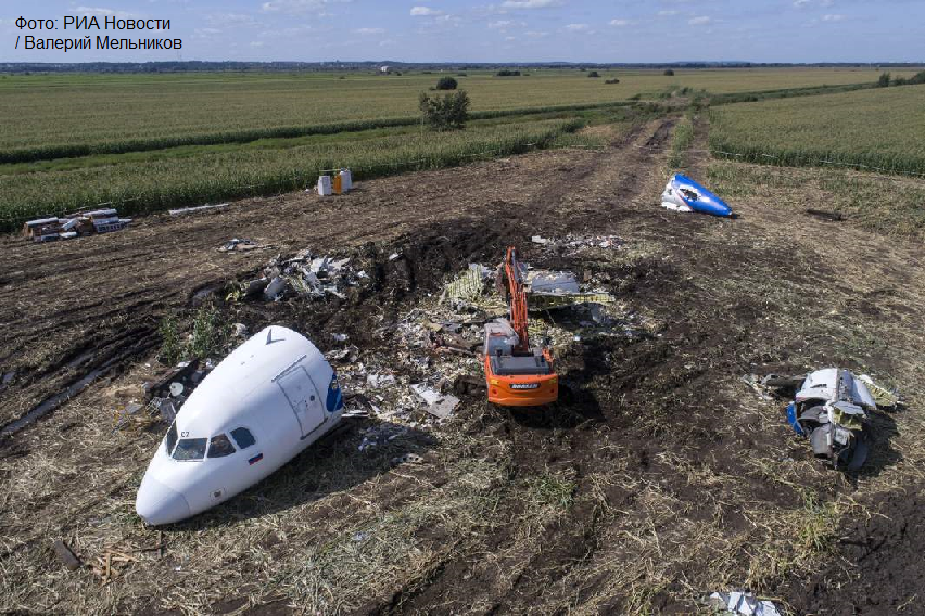

Man hätte die Geschichte mit dem "Mais-Liner" gerne anders abgeschlossen gesehen, aber Wunschdenken hilft in der Branche nicht viel.
Der Rest sah dann so aus, wie iz.ru es zeigt
