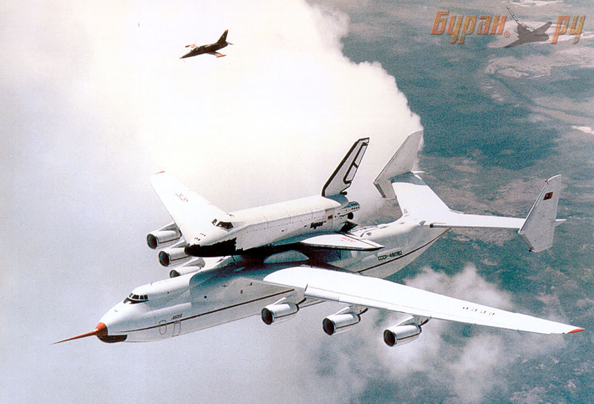

Übermorgen ist Mai und so möge ein Blick auf den Mai 1989 in Erinnerung rufen, wozu der Vogel seinerzeit das Licht der Welt erblickte und
der Vogel hörte seinerzeit auf seine Bordnummer CCCP - 82060
Hier erfolgt die Inspektion der Buran nach ihrer ersten Integration auf dem Träger AN-225 Mrija, Mai 1989.- Archiv des Mrija-Chefdesigners
A. Vovnjanko:
und hier der erste gemeinsamer Testflug am 12. Mai 1989 in Baikonur vor dem Flug nach Le Bourget zur Air Show:
Q.: Buran-Archiv http://www.buran.ru/htm/foto6.htm
