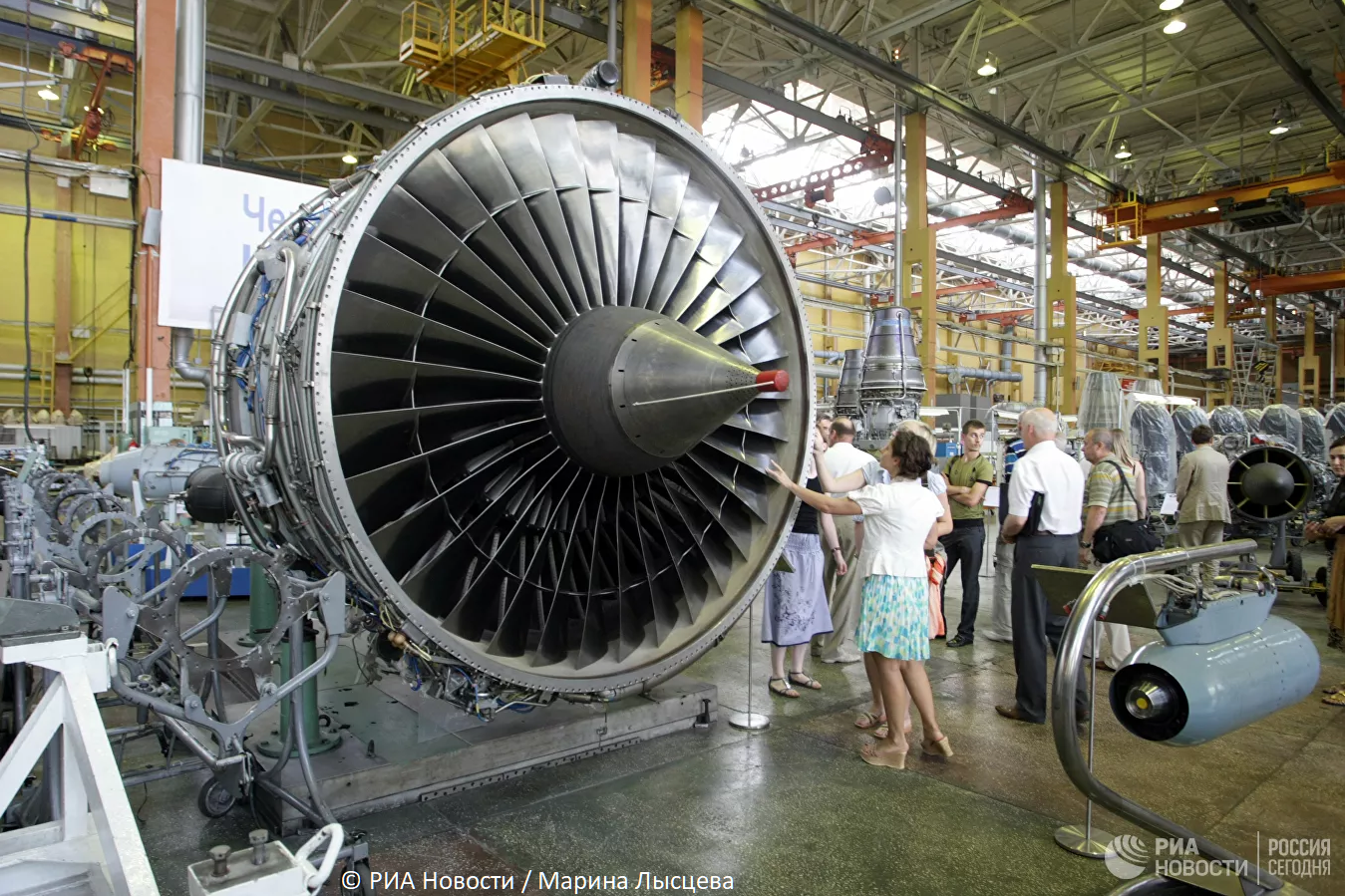

Aus einer erneuten Analyse zu "Motor-Sitch" in RIAN https://ria.ru/20200905/motor-sich-1576785779.html entnahm ich u.a.
daß - neben der (abgeschlossenen) Importsubstitution der HS-TW , dem VK-2500-Motor, anstelle des ukrainischen TVS-117 für den Mi-8 und Mi-17
auch
Rostec Unternehmen die Produktion von D-18T-Triebwerken für schwere Transportflugzeuge An-124 Ruslan etabliert hätten.
Двигатель Д-18Т в цехе ОАО "Мотор Сич" в Запорожье Quelle.: Link ob.
Diese Aussage, die auch so der Übersetzung geschuldet sein kann, sollte noch verifiziert werden können.
- Produktion = Neuproduktion oder eher Produkt-Wartung? Diesen Großmotor D-18T baut man doch nicht eben mal so (wenngleich Motor-Großprojekte mit China aktuell sind). Komponenten möglicherweise schon.

Zu der eben genannten Frage
Mitte voriges Jahr der stellvertretende Premierminister Jurij Borissow, "dass Russland die Reparatur der ukrainischen Motoren der Ruslan gemeistert hat -
die ersten reparierten Triebwerke seien bereits eingetroffen. Wir hoffen, dass wir mindestens 12 Triebwerke pro Jahr reparieren können, das sind drei Flugzeuge. Mit solcher Dynamik werden wir die Nutzbarkeit dieser Flotte ziemlich schnell erhöhen …" viewtopic.php?f=217&t=2682&p=33445&hilit=Uljanowsk#p33445 vom 20. Jan.
Damit dürfte die Frage beantwortet sein - nicht Bau, sondern Beherrschung der Wartungstechnologie gesamtumfänglich der D-18T Triebwerke.
