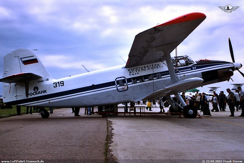

Nicht zu vergessen: Die AN-3T aus den 1970er Jahren. Auch kein grosser Erfolg.
