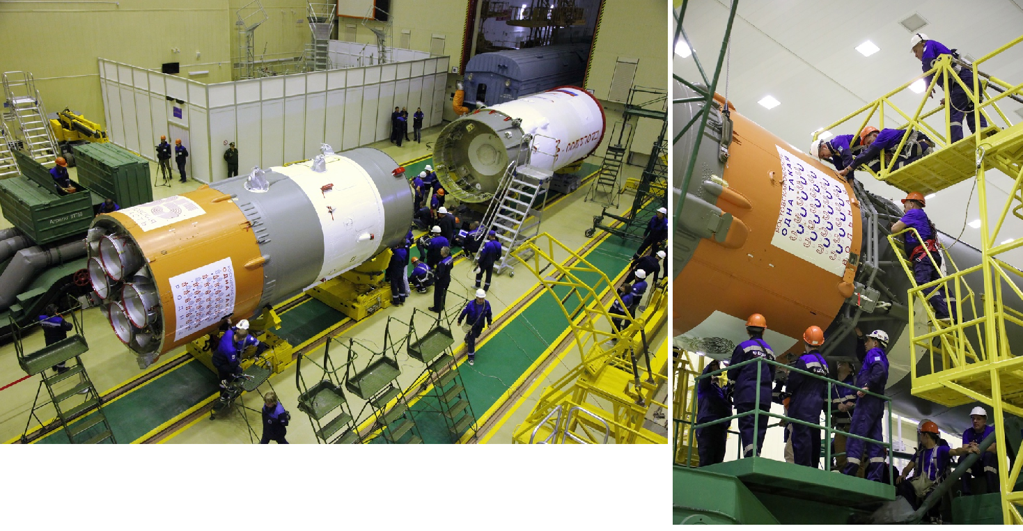

Die ob. gen. Integration Nutzlast / Träger ist heute planmäßig erfolgt
Block der 4 "Möhren" mit der 2. Stufe montiert, rechts auf den Transport- Aufrichtwagen gehoben zur weiteren Integration
links wird der Nutzlastkopf mit der 3. Stufe mittels Übergangssektion verbunden; rechts das Paket an den Träger (2. Stufe) montiert Quelle- Фото: Космический центр «Южный» / vk/roscosmos / aviastat.ru
