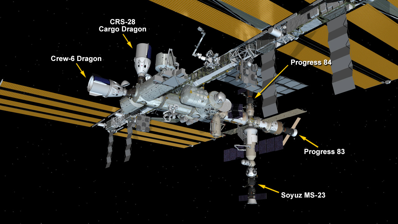

Re: ISS - Hauptthema - aktuelle Konfiguration
Mal wieder einen Blick nach oben zur Station (z.Zt. allerdings nicht sichtbar), wer aktuell gekoppelt ist - fünf Raumschiffe sind aktuell angedockt, darunter die SpaceX Dragon Endeavour, das SpaceX Dragon-Frachtschiff und das bemannte Raumschiff Sojus MS-23 von Roskosmos sowie die Versorgungsschiffe Progress 83 und 84.
Q.: blog.nasa.gov
Über die Küste Brasiliens dockte der SpaceX Dragon-Frachter gestern um 05:54 Uhr EDT autonom an das Harmony-Modul der Station an, wobei der NASA-Astronaut Woody Hoburg das Manöver überwachte.
Der SpaceX Dragon (Teil der 28. vertraglich vereinbarten kommerziellen Versorgungsmission des Unternehmens für die NASA) startete
am 05. Juni 11:47 Uhr a.m. EDT vom Startkomplex 39A im Kennedy Space Center in Florida. "Dragon" wird etwa drei Wochen an der Orbitalstation verbringen, bevor er mit Fracht und Forschung zur Erde zurückkehrt.
In der Fracht hat er zwei IROSAs (Int. Space Station Roll Out Solar Arrays) geliefert, die nach ihrer Installation die Energieerzeugungskapazitäten des Komplexes erweitern werden.
