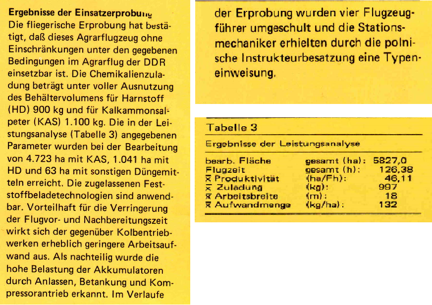

Die M-14 der 70-er ist ja Geschichte, aber für die Entwicklung war sie sicher ein nicht unbedeutender Baustein
und Henning,
es war wohl echt der Zufall, daß ich, Regal aufräumend/ordnend, dieses Publikation in der Hand hatte ,
eben die mit der Einsatzerprobung der PZL-106BT bei IF
der Kurzbeschreibungund mit den Ergebnissen, notiert von FK K-D. Heinrichs ABER
unsere Agrarflugzeit war eben wenig später schon so gut wie abgelaufen ...
Man darf sich gern erinnern, was alles unter "großen Wurf" hätte realisiert werden können.
