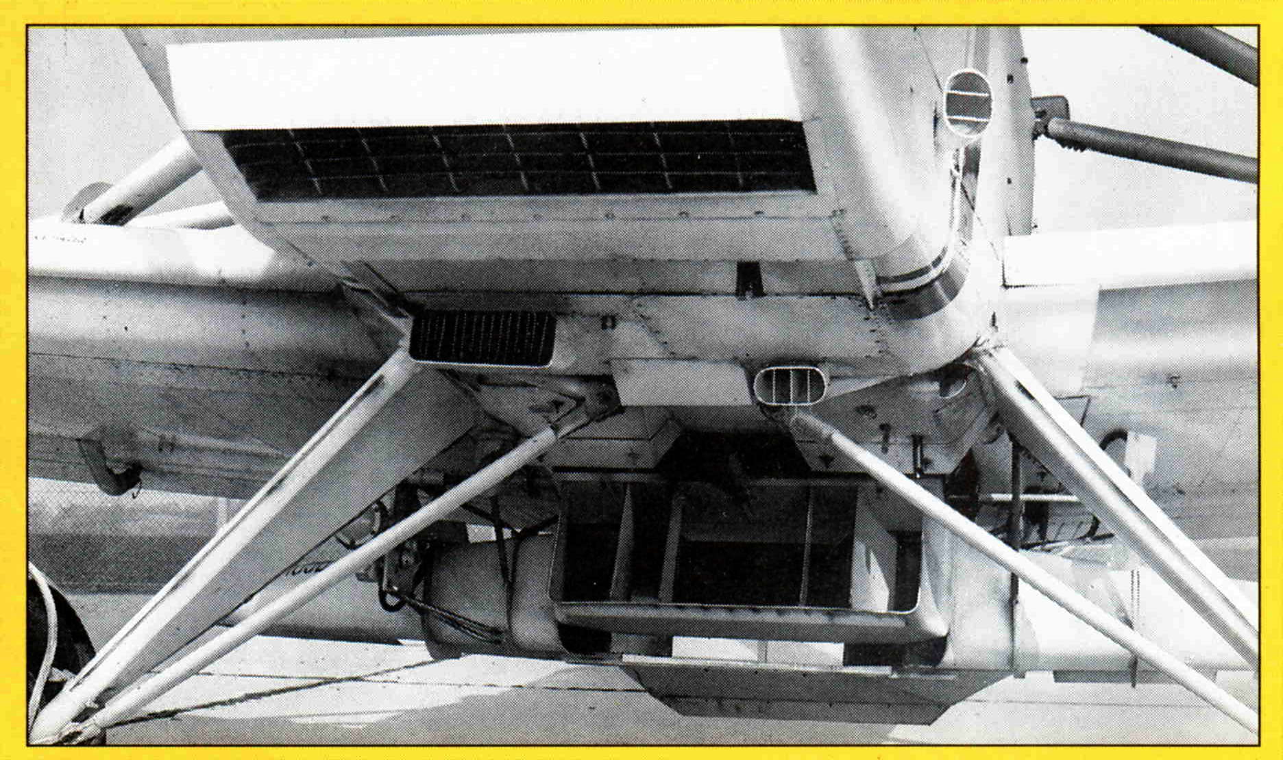

Ungelesener Beitragvon bluemchen » Di 18. Mär 2025, 22:15
Die M-14 der 70-er ist ja Geschichte, aber für die Entwicklung war sie sicher ein nicht unbedeutender Baustein
und Henning,
es war wohl echt der Zufall, daß ich, Regal aufräumend/ordnend, dieses Publikation in der Hand hatte ,
eben die mit der Einsatzerprobung der PZL-106BT bei IF
