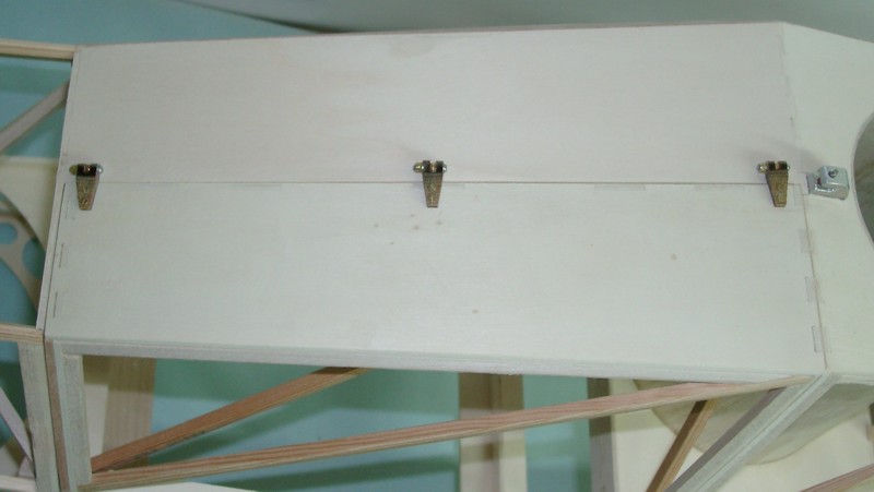

Heute habe ich mich an den Scharnieren versucht. Nach mehreren erfolglosen Versuchen, verschiedenen Blechsorten zu biegen, wurde die Blechidee ad acta gelegt. >boes<
Nach einem verzweifelten Blick in meine Materialkiste kam mir eine 5 mm starke Hartgewebeplatte unter die Augen. In Zusammenarbeit mit 3 mm Augenschrauben ist nun folgende Lösung entstanden, die dem Original sehr nahe kommt. Die kurzen Scharniere sind für die Pilotentür, die langen für die Mechanikerklappe.
Hier ist die Klappe der Mechanikerkabine provisorisch angeschlagen. Mit dieser Lösung kann ich leben. Nun können die Türen beplankt werden.
Gruß
Godert

Nun möchte ich dieses Jahr mit einem Bild der fertigen Kabinenbeplankung und angeschlagenen Türen abschließen. Im neuen Jahr geht es mit dem Heckbereich weiter.
