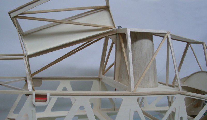

… nun endlich wieder ein kleines Update, heute war die Schleppkupplung dran. Ein Frästeil aus 8mm Alu bildet das Kopfstück, gehalten von 2 Sperrholzteilen. Die Endfestigkeit bekommt die Konstruktion nach weiteren Verstrebungen und der Beplankung des oberen Rumpfbereiches. Der obere Behälterabschnitt ist ebenfalls schon drin, 1,5mm Balsa gerollt. Innen kommt sicher noch eine Lage Seide drüber.

...zwischen Weihnachtsbraten und Kaffeetafel war heute ein wenig Zeit für den Weiterbau. Wichtig ist die Verstrebung der Schleppkupplung zur sauberen Krafteinleitung.
Die Beplankung des Rumpfrückens (erst einmal nur auf dieser Seite) schließt den oberen Bereich. Die andere Seite wird beplankt, wenn die Türen angeschlagen sind und richtig in die Rumpfkontur passen.

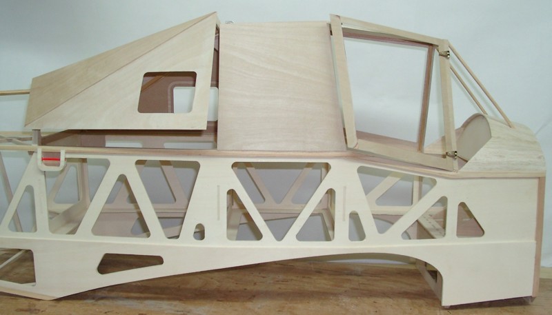

Heute habe ich mich an den Scharnieren versucht. Nach mehreren erfolglosen Versuchen, verschiedenen Blechsorten zu biegen, wurde die Blechidee ad acta gelegt.
Nach einem verzweifelten Blick in meine Materialkiste kam mir eine 5 mm starke Hartgewebeplatte unter die Augen. In Zusammenarbeit mit 3 mm Augenschrauben ist nun folgende Lösung entstanden, die dem Original sehr nahe kommt. Die kurzen Scharniere sind für die Pilotentür, die langen für die Mechanikerklappe.
Hier ist die Klappe der Mechanikerkabine provisorisch angeschlagen. Mit dieser Lösung kann ich leben. Nun können die Türen beplankt werden.

Nun möchte ich dieses Jahr mit einem Bild der fertigen Kabinenbeplankung und angeschlagenen Türen abschließen. Im neuen Jahr geht es mit dem Heckbereich weiter.
