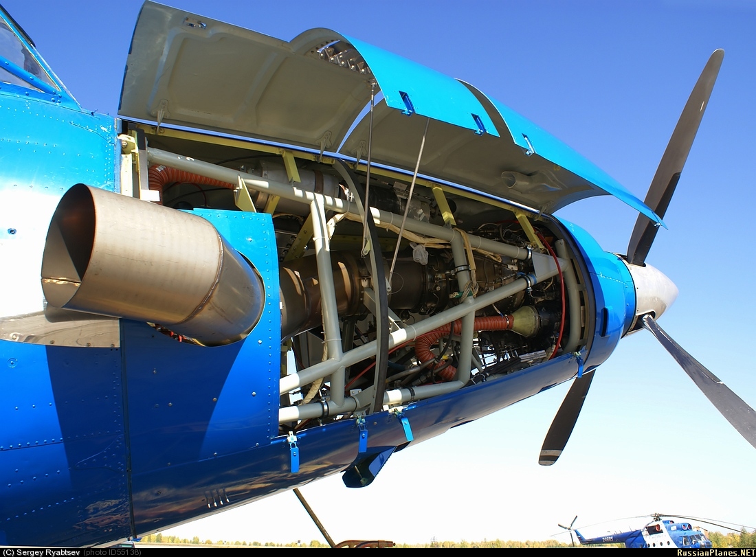

The An-2 with the engine Garrett TPE-331-10UG by Aleksandr Markin, on Flickr
Natürlich ist eine An-2 nur echt mit dem Sternmotor. Aber bei genauer Betrachtung könnte man sich an diesen Anblick mit der Zeit auch gewöhnen. Vergangene PTL-Installationen haben schon schlimmer ausgesehen. Diese hier ist doch optisch recht gut gelungen.
Hauptsache die Unverwüstliche bleibt uns noch lange erhalten.

Sieht sehr modern aus aber man erkennt Sie noch

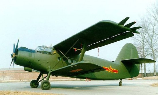

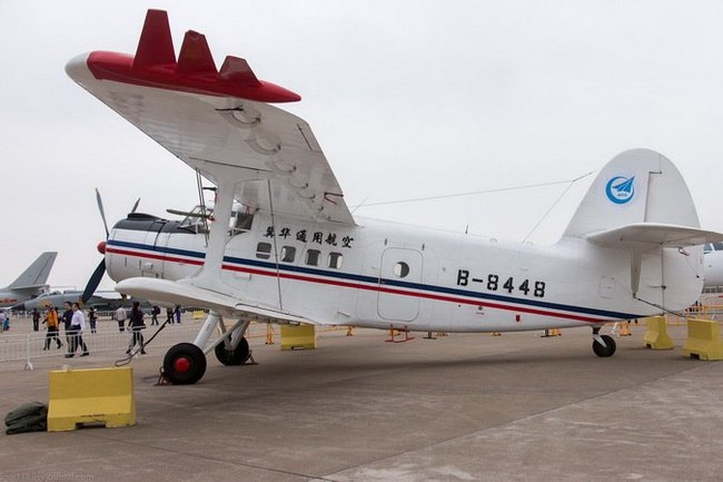

In dem Zusammenhang habe ich auch Fotos von zwei chinesischen AN-2 (Y-5) gefunden, die eigenartige Aufsätze an den Enden der oberen Tragflächen haben. Für mich neu, habe soetwas noch nie gesehen. Für die Profis im Forum wird dies wahrscheinlich keine Denksportaufgabe sein. Im russischen Text war auch keine Erläuterung dazu. Es ging in der allgemeinen Diskussion dabei nur um Triebwerke und Erfordernisse der AN-2 in der Gegenwart und die Fotos waren nur als ein Beleg der noch gegenwärtigen Fertigung der AN-2 in China beigefügt.
Hat diese Art der winglets aerodynamische Funktionen vielleicht bei den doch relativ geringen Geschindigkeiten?

Sind putzig die Dinger, noch nie gesehen,
können nur Winglets sein. Die Geschwindigkeit ist dabei nicht wichtig.
Das Bestreben zum Druckausgleich (von unten nach oben) gibt es immer (induzierter Widerstand).

Ja, das sind Winglets.
