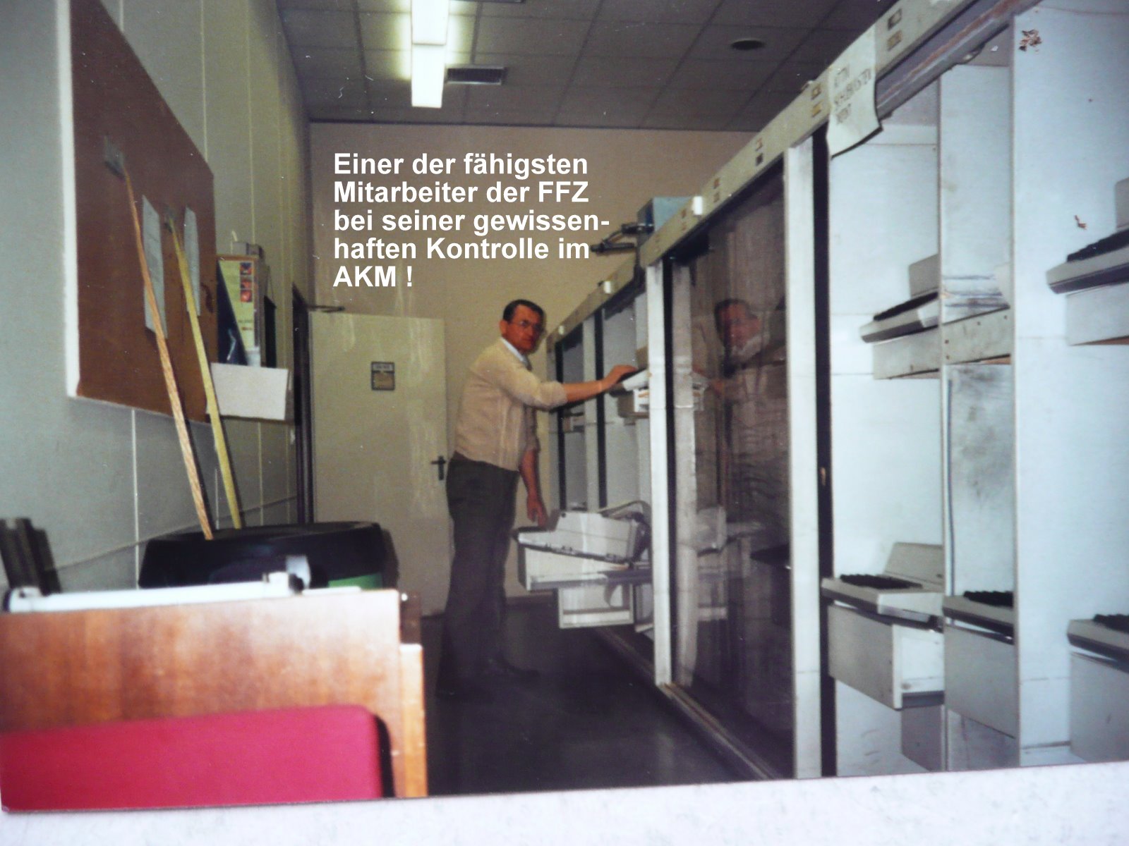

Hier noch ein paar Fotos:
Ca. 1982 - 1984, die alten mechanischen T100 Fernschreiber wurden durch neue elektronische Siemens T1000 FS ersetzt...
Hier ein Bild aus dem bereits erwähnten "AKM" Raum, der Kommentar auf dem Bild ist nicht von mir sondern offensichtlich vom Photographen....

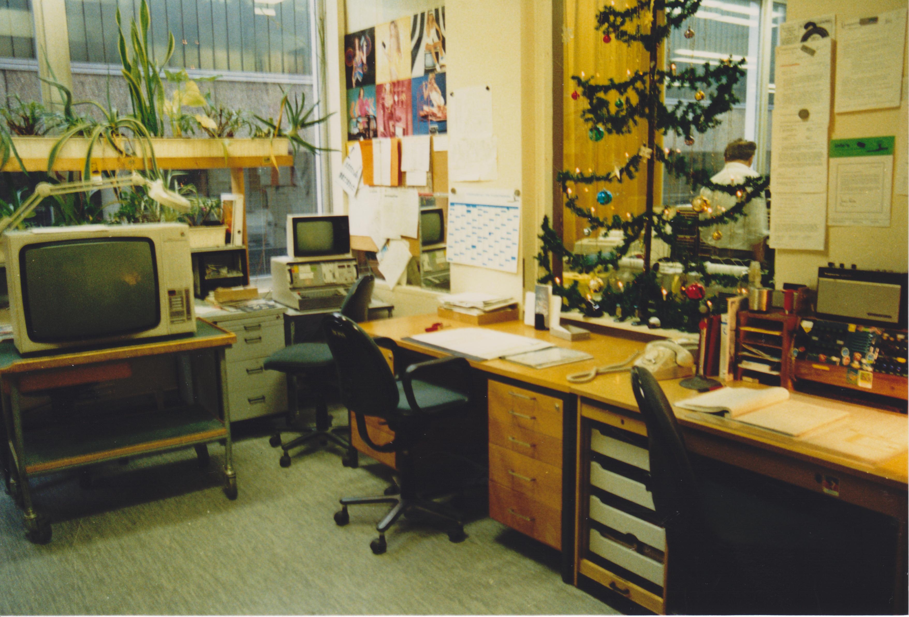

die Techniker hatten sich da gemütliche Räume eingerichtet:
