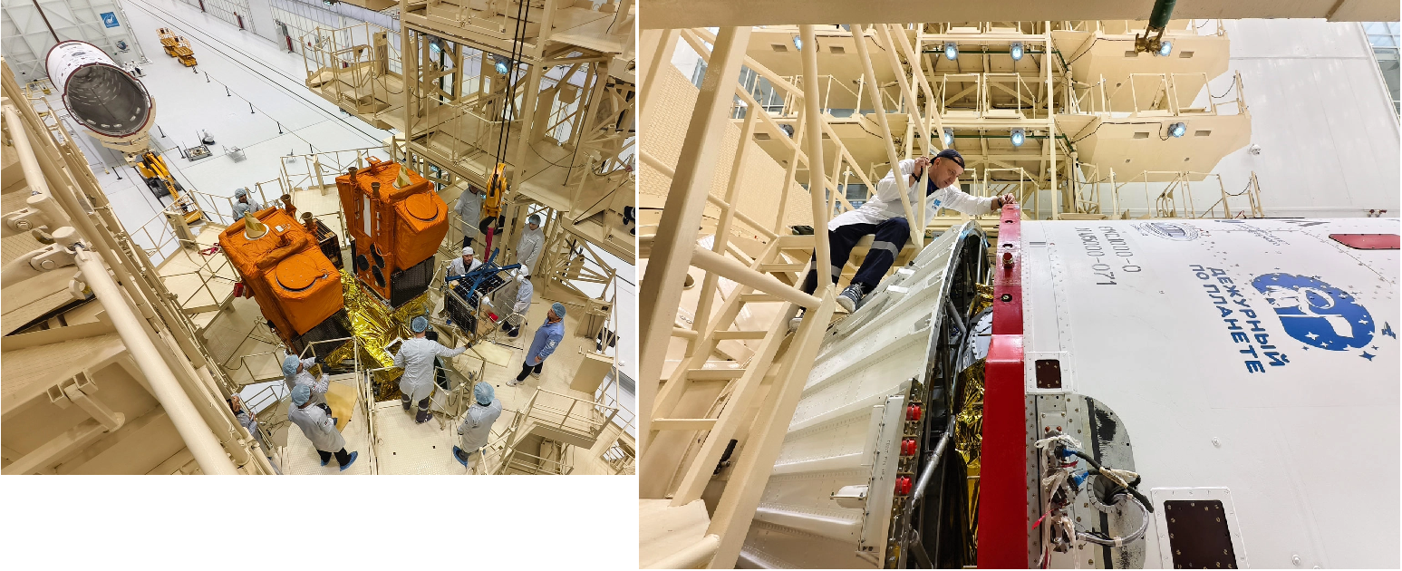

Bild-Nachtrag zur Gesamtnutzlast(montage) der Aist-2T Hauptnutzlast + 50 Kleinsatelliten für den Sojus 2-1b Träger,
die unter der Verkleidung ihren Platz haben, ein hochkomplexes Produkt:
Q.: Telegrammkanal t.me/roscosmos / NovKos
